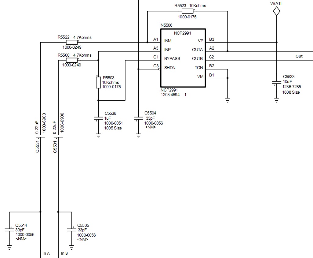

Добрый вечер! Банальная история :)
Имеется телефон, динамик которого не любит воспроизводить музыку. Скорее вообще не любит работать. Покопавшись поглубже, обнаружил схемку, приведенную ниже. Так вот, обрезаны НЧ и половина СЧ. Да еще и в придачу коэф.гармоник лезет в небеса, слушать выше 70% громкости невозможно, даже ВЧ расплываются. Что посоветуете убрать\добавить\изменить?

Внешнюю АС с усилителем. А подключать к выходу для наушников. :tea:
Дак а телефон же звонит тихо из-за этой самой схемы, обидно как-то :(
