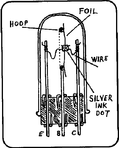

Lavr писал(а):
Что конкретно собрали "канадец Ларри Кайзер (Larry Kayser) и тринадцатилетний новозеландский школьник Роберт Адамс (Robert Adams)" - пока нигде не нашел.
Но судя по всему - как раз точечные транзисторы.
Неожиданно попался ролик: Make a Point Contact Transistor at home.
("Как сделать точечный транзистор дома")
Идея в нём заявлена довольно интересная: сделать точечный транзистор из точечного диода, вмешавшись в его конструкцию вот так.
Здесь а - дополнительный точечный контакт к кристаллу германия, введённый в диод через нарушенную стеклянную оболочку.
По идее должна получиться примерно вот такая структура:
Я, конечно, понимаю, что строгать ролики на коленке легче, чем сами транзисторы, но похоже, что опыт этот завершается там успешно! :)
Кстати, вот такая конструкция у точечных триодов от RCA:
Point-contact_transistor.png [39.54 KiB]
image311b.gif [7.67 KiB]
 Заголовок сообщения: Re: Самодельный транзистор.
СообщениеДобавлено: Сб янв 14, 2012 18:44:49
Карма: -3
Рейтинг сообщений: -73
Зарегистрирован: Чт сен 16, 2010 16:21:20
Сообщений: 329
Это, кстати, подтверждается из независимого источника.
Конструкция самодельного точечного транзистора выглядит вот так:
http://tubetime.us/?p=80
Дополнительный контакт, судя по тексту, выполнен из фосфористой бронзы.
Point-contact_transistor2.jpg [113.13 KiB]

1 ("Как сделать точечный транзистор дома")
картинка с сечением
1.0) а дополнительная облость n-проводимости у контакта зачем?
1.1) Полевой транзистор? (ну или полевой плюс диод :)?
1.2) какая глубина диффузии в кремний от точечного электрода?
Читал про диоды шотки. Там поле на 1 микром вокруг наложеного
контакта на кремний. Если рядом два поставить
так чтоб слегка перекрывались... Как считаете будет канал?
1.3) Если по показаной вами - как зависит глубина диффузии в кремний
от тока? Чтоб расположив например (незнаю как глубоко проникает примесь) на растояни 500 мкм два вольфрамовых и подав ток с конденсатора создать эмитер и калектор , а зарядом на конденсаторе контролировать ширину базы. Нечто вроде МП42?
Какие токи нужны? У меня при привариваннии меди к 0804 smd конденсаторам (термодатчики на печке) без резистора, с 50-ти вольт (390мкФ) уже взрывались и трескались:) Токи какие ставить? И как считаете какова повторимость. Или можно добавляя ешо импульс углублять дифузию?
2
2.1) флюс для полировки кремния.
Пока знаю только вазелин- он не пахнет. Рекомендовали в керасине,
но это на лето :(. Парафин нужно греть. ...
Борирование. Борная мазь. Шлиф прямо в нем. На куске электроной создать слой с дырочной.
Кто пробовал? Отжиг для дифузии какой? Локальный нагрев?
Еслии ультрозвуковой паяльник? (кстати а с иглы ГЗМ311 будет греть
точку куда касается? Трубку развернуть на 90 гр.)
2.2) Как нанести под вазелином метал? Подскажите если кто знает электролит чтоб электролизом нанести. Чтоб не рушить весь слой вазелина.
Пока знаю только сплав вуда чтоб припаять под флюсом на легированую
поверхность. Но это тоскливо.
2.2) Для наколенного (одиночного, большого) - чтоб намазав там где должен быть электрод его создать. Например при отжиге. Вазилин испарится, поверхность не покрытая флюсом пассивируется.
3 Чем крепят кристалы в 140уд501? Чтоб его выташить с корпуса...
4 - как можно электролизом (и можно ли вобше) перенести кремний на
контакт а потом "намазать" на оксид? (на поверхности пасивированого кремния например ОУ )
Или только тонкие пленки в ваккуме? Или не кремний:(
картинка с сечением
Забавная книженция мне попалась: Кун Алекс. Броненосцы Петра Великого
Так вот в её части III - "Петербург"
Автор довольно популярно излагает основы производства кустарного триода, что так и
подмывает озаглавить текст - "Транзисторы Петра I". :)
А если серьёзно - то ответов на список ваших вопросов у меня нет и для изделий, предназначенных для "выпечки" на кухне, эти ответы вряд ли возможны.
А что касается диода с дополнительным выводом, то это модель биполярного точечного германиевого транзистора.
И по отзывам - она работоспособна. И есть рекомендации - как вывод приформовывается.
Ответы на другие Ваши вопросы, вероятно, сподручнее поискать в книге И.Г.Пичугина, Ю.М.Таирова "Технология полупроводниковых приборов"

Попался мне неожиданно ещё один любитель изготовления самодельных транзисторов:
"Homebrew Transistors? Careful with the Chloroform!"
Он ссылается на группу http://groups.yahoo.com/group/2N1150_Down/
This group is intended to aid would be transistor manufacturers at home, as a place to post problems, and, hopefully, solutions. There is a library of interesting articles and links to sites of interest.
у кого он разыскал файлом древнюю книгу:
Practical Transistors and Transistor Circuits, by J.S. Kendall, first appeared in the U.K. in 1954.
Книга посвящена как раз приемам практического изготовления работающего транзистора из германия Р-типа, извлеченного как раз из диода.
Автор ссылается на статью некого G3HMO в "The Short Wave Magazine", который не только сделал транзистор сам, но и собрал на нём передатчик на 160m дальностью до 30 миль.
G3HMO писал(а):
There is nothing impractical about making a point-contact transistor at home.
Нет ничего непрактичного в изготовлении точечного транзистора дома.
За неимением регистрации в группе Yahoo - /home_transistor - oстаётся только поверить на слово... :)
Но только вот что они там делают с хлороформом? :roll:

И этот-же джентльмен купроксные транзисторы сподобился сотворить! :roll:
H. P. Friedrichs (AC7ZL) писал(а):
Here's a better shot of the foil-based cuprous oxide transistor. The base region is a 0.002 copper film mounted to a support hoop. Cuprous oxide, applied to both sides of the film, form the emitter and collector. Electrodes are anchored to the oxide with tiny dots of silver-bearing ink.

Пожалуй, можно подвести некоторый итог: самодельный транзистор дома на кухне сделать можно! :)
И если под рукой нет германиевых точечных диодов (а это менее спортивно), то, пожалуй, медно-закисный
(купроксный) транзистор
, или как называет его сам автор: Cuprous Oxide Transistor, наиболее оптимальная
конструкция для изготовления в домашних условиях без привлечения дорогостоящих приборов и материалов.
Скажу сразу - с пол-пинка и этот простой на взгляд прибор так просто "испечь" не получится... :(
И об этом, и о том, как различные технологические трудности проеодолеть, автор конструкции
пишет в своей книге: Instruments Of Amplification: Fun With Homemade Tubes, Transistors, And More.
Источник
Но если кто не собирается ставить производство "медных" транзисторов на коммерческую основу,
прочитать об их изготовлении (да и много о чем ещё другом в плане домашних технологий)
можно вот по этому адресу: http://ishare.iask.sina.com.cn/f/9808248.html , нажав там на вот эту кнопочку:
поскольку как по-русски, так и по-англицки понять там что-либо трудно... 8)
Надеюсь, что при наличии весьма подробного описания процесса и эскизов конструкции:
повторить у себя на кухне медно-закисный триод сможет, как мне кажется, всякий желающий,
имеющий хотя бы минимум технических навыков...
Хотя, конечно же, и не с первого раза... :dont_know:
Желаю удачи всем на этом нелегком, но интересном пути развития "кухонных" технологий производства
полупроводниковых приборов!!! :))
