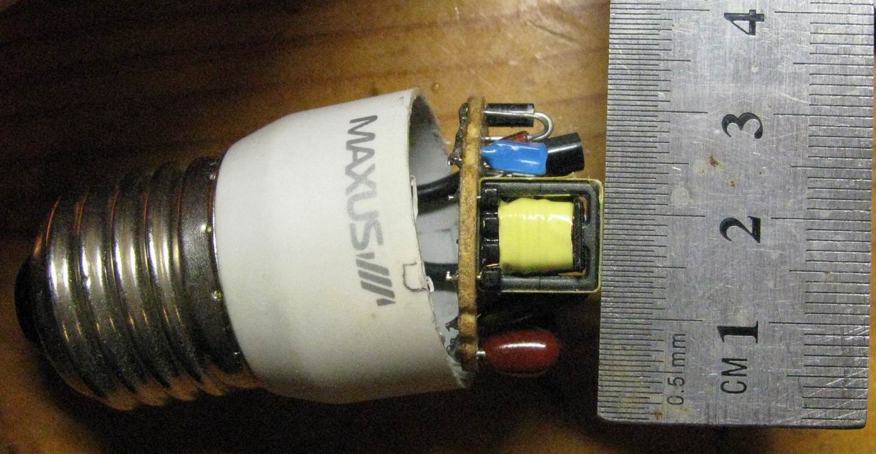

Копался сегодня в своих сундуках и случайно наткнулся на ещё онду точно такую же лампу, так что не редкость они :)
Resize of Tr.jpg [148.35 KiB]

ELcat , здравствуйте..Подскажите пожалуйста..В Вашем приборе использован трансформатор от "сберегайки" ..Он был уже готовый с нужными обмотками или Вы его перематовали ?? Какие есть нюансы в расположении обмоток,или все стандартно ? Какие лучше использовать резисторы в высоковольтной цепочке ? Какая должна быть их мочщность ??
Заранее спасибо ! :beer:

Неоднократно описано в статье (ссылка в первом посте) и в данной теме. Со "сберегаки" берётся резонансный дроссель, разбирается, удаляется его единственная обмотка, дорабатывается сердечник, добавляются 2 ножки в каркас, мотаются обмотки, собирается. Всё это в статье описано достаточно подробно. Очерёдность намотки обмоток особой роли не играет, но я бы рекомендовал высоковольтную мотать первой. Направление намотки и фазировка обмоток крайне важны. Резисторы в высоковольтной цепи применены МЛТ-0,125 2М0 - проволочные выводы удалены, торцы зачищены на наждачной бумаге, и облужены. В статье есть фото платы. После окончания монтажа элементов настоятельно рекомендую смыть с платы самым тщательным образом спиртобензином, ацетоном или другим схожим растворителем все остатки флюса. После проверки работоспособности и возможных наладочных работ плату вскрыть несколькими слоями электропрочного лака, рекомендую цапон-лак, хотя я за неимением такового покрыл прозрачным маникюрным, который по своим параметрам значительно хуже.
