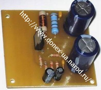

Приветствую.
Есть желание собрать усилитель на TDA2050, корпус уже имеется (Электроника 20 стерео). В этом корпусе боковые стенки по совместительству радиаторы с очень удобными на мой взгляд креплениями - выступами. Изначально там размещались выходные транзисторы вынесенные на проводах, я же хочу разместить на стенке плату с микросхемами по бокам, если отогнуть корпуса микросхем параллельно текстолиту, то они отлично разместятся на выступах радиатора, а плата окажется подвешенной меду 2 микрами.
Собственно проблема в разводке платы, это первый опыт, не могу нормально скомпоновать элементы. Из очевидных ошибок — криво расположенные конденсаторы питания, кривая земля. Прошу помощи, т. к. у меня фантазии/умений не хватает.
Схема из даташита, для двуполярного питания.

Зачем изобретать -есть готовое.Крепи на как душе угодно. Извини.а Нов.Мексика это шутка?

Так суть в том, чтобы удобно расположить плату на радиаторе, иначе уже воспользовался бы разводкой из даташита.

Так. Предлагаю не приучивать себя и выкинуть каку под названием "спринт лейаут".
http://easyelectronics.ru/rabota-v-eagl ... ast-1.html
http://easyelectronics.ru/rabota-v-eagl ... ast-2.html
.. и так далее. Осваивается быстро и легко, при разводке ПП появляется фантазия, т.к. компоненты можно крутить-вертеть, перемещать по слоям. Также есть неплохой автотрассировщик (только настроить один раз надо). Можно ещё и в 3D посмотреть (если немножко приложить силы). Очень удобно для оценки всех габаритов и девайса "в целом".
По печатке. Слева почему С1 & R1 не повёрнуты на 90 градусов как справа? По часовой стрелке поверни. Земли можно всё-таки из центра развести звездой. Эликтролиты по питанию я бы впёр у каждой микры свои (это ведь стерео, а стерео - это 2 раза по моно :)) ) и зашунтировать керамикой. Слева R2 & R2 & C2 как-то некрасиво выглядят. Я сейчас своим усилом страдаю, так бы покрутил в Eagle - может появились бы другие мысли.

Вот чего накуралесил. По поводу С1 - входы-выходы будут в виде клеммников, по крайней мере на первое время, поэтому если его так повернуть, он будет мешать подключению проводов.

В правой части кондёр вроде бы повёрнут :tea: В таком виде печатка мне больше нравится. Посмотри на схему ИТУНа и м.б. чуть-чуть доработай печать и под ИТУН. Можно будет сравнить и оставить лучшее. Думаю ИТУН будет по душе. Только если в акустике стоит куча фильтров - ИТУН придётся отложить в сторону.
