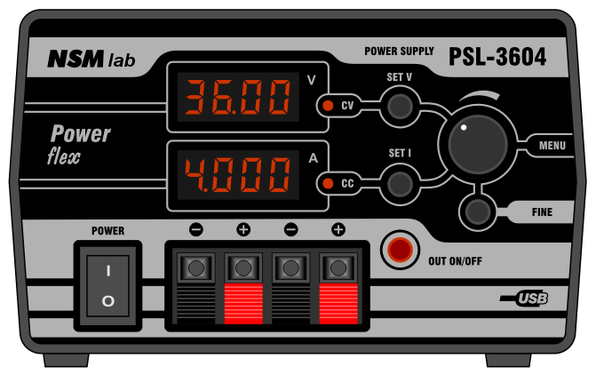

Лабораторный источник питания PSL-3604, краткие характеристики:
• выходное напряжение: 0…36 В
• максимальный выходной ток: 0…4 А
• шаг установки напряжения: 10 мВ
• шаг установки тока: 1 мА
• режимы стабилизации: напряжение (CV), ток (CC)
• интерфейс: USB (изолированный)
• тип использованного корпуса: Z-2A
Внешний вид источника:

S1. Поводом для разработки любой радиолюбительской конструкции является возникшая потребность в том или ином устройстве. Так и на этот раз. Уже долгое время испытываю острую потребность в регулируемом лабораторном источнике питания.
S2. Для того чтобы начать разработку, нужно сформулировать требования к проектируемому устройству. Для этого откроем рабочий журнал своей домашней лаборатории и пролистаем последние пару лет. Моя статистика такова: чаще всего требуются напряжения до 10 В с током до 1 А. Потом идут работы, требующие до 20 В и до 4 А. Совсем редко нужны напряжения и токи выше. Конечно, всё зависит от специфики работ. Иногда приходится работать с большими токами или с высоковольтными устройствами, но это не входит в задачи универсального лабораторного БП. В идеале хотелось бы иметь несколько источников. Я составил такой ряд: 24 В 1 А, 36 В 4 А, 20 В 20 А, ну и в самую последнюю очередь – 2500 В 5 мА. Простой и лёгкий 24 В 1 А уже почти сделал, но это другая тема. Здесь хочется обсудить процесс разработки источника 36 В 4 А. Источник чисто линейный, так как на лабораторном столе не хочется иметь источник помех. Чтобы не раздувать конструкцию в габаритах и массе, пусть по мощности будет ограничение в 100 Вт, которое можно реализовать с помощью технологии PowerFlex.
S3. Первым делом нужно определиться, какой именно прибор мы хотим. Можно представить будущий источник питания мысленно, в полудрёме, когда вечером ложимся спать. Можно взять карандаш и бумагу, чтобы, развалившись в кресле и плеснув на дно стакана виски, сделать несколько набросков будущего прибора. В отрасли имеется некий стандарт де-факто на компоновку БП небольшой мощности. Чаще всего это вытянутый по вертикали корпус, сверху индикаторы, посередине органы управления, снизу – клеммы. Сделать корпус в таком стиле вполне возможно, но весьма трудоёмко. Можно сознательно пойти на ухудшение внешнего вида и взять за основу один из стандартных корпусов.
S4. Для выбора корпуса нужно представить ключевые узлы БП. Иначе требования дизайна могут образовать конфликт с техническими возможностями. Например, БП мощностью несколько сот ватт весьма затруднительно будет впихнуть в наладонный корпус. Перечислим наиболее габаритные детали: сетевой трансформатор мощностью от 100 Вт, радиатор выходных транзисторов, конденсаторы фильтра. С трансформатором вопрос сейчас легко решается, на рынке полно тороидальных трансформаторов для галогенных светильников. Берем один из них мощностью 105 Вт. Предварительные прикидки позволяют сделать выбор готового корпуса – это корпус Z-2A.
Задняя стенка заменяется радиатором, в результате радиатор внутренний объем корпуса не занимает. Радиатор может быть как цельным, так и сборным. Во втором случае пластмассовая задняя панель заменяется панелью из листового алюминия, к которой сзади можно прикрутить несколько любых радиаторов меньших размеров.
S5. Далее нужно определиться с органами управления и индикации. Тут могут помочь инструкции пользователя промышленных БП. Не обязательно копировать готовый блок, но основные традиции отрасли нужно знать и без необходимости от них не отступать.
S6. Первым делом нужно выбрать органы индикации. У меня в эксплуатации находится много приборов с разными индикаторами.
На рабочем месте внутри помещения, где не бывает прямого солнечного света (я избегаю даже рассеянного – окна всегда закрыты), самыми удобными считаю светодиодные индикаторы. Их показания считывать легче всего. Недостатком таких индикаторов является их малая информационная емкость. Но для столь простого в управлении прибора, как БП, не требуется отображать много параметров. Я бы сказал, это делать даже вредно, страдает эргономика. В результате я выбрал два 4-разрядных семисегментных светодиодных индикатора, плюс два дискретных светодиода для индикации режима стабилизации напряжения (CV) и стабилизации тока (CC). Иногда эти светодиоды совмещают в одном: зеленый – CV, красный – CC. Но как пользоваться таким БП дальтоникам?
S7. В качестве основного органа управления я выбрал энкодер с кнопкой. В младшей модели источника питания энкодер является единственным органом управления. Но на практике я убедился, что это не совсем удобно. Поэтому добавляем кнопки «SET V», «SET I», «OUTPUT ON/OFF». Возможно, потребуются еще какие-то кнопки.
S8. Еще нужен звуковой излучатель. Его функции – отклик на нажатие кнопок, звук ошибки при достижении предела регулировки, звуковой сигнал при переходе БП из CV в CC и обратно, что позволит при работе не смотреть на панель БП. Звук должен быть отключаемым из меню (для возможности работать ночью в однокомнатных квартирах).
S9. БП такого класса должен иметь возможность управления от компьютера. Выбираем порт USB. Обязательно нужна гальваническая развязка, поэтому используем FT232RL с развязкой ADuM1201 или оптронами.
S10. Когда БП находится в режиме стабилизации напряжения (CV), индицируется установленное напряжение и измеренный ток. Когда БП находится в режиме стабилизации тока (CC), индицируется измеренное напряжение и установленный ток. Надо сказать, что это некий отход от традиций отрасли (хотя существуют фирменные источники и с таким алгоритмом индикации). Обычно с включенным выходом БП индицируются измеренные значения. А при входе в режим установки тока или напряжения индицируются установленные значения. Это плохо. У меня есть возможность при регулировке напряжения наблюдать за измеренным током и наоборот.
Ну и в полном противоречии с традициями в выключенном состоянии я предпочитаю индицировать установленное напряжение и нулевой ток. Как будто кнопка «OUTPUT ON/OFF» размыкает некий ключ, отключающий нагрузку от БП. Так мне кажется логичней.
Возникает вопрос: что индицировать, если во время установки V случается CC (или наоборот)? Тут разные фирмы поступают по-разному. Я для себя выработал алгоритм: продолжать регулировку с индикацией установленного значения, как ничего и не случилось. А изменение режима работы БП покажут светодиоды. В результате вырисовывается что-то такое:
S11. Выбор 4-х разрядных индикаторов не случаен. Из анализа отчетов деятельности домашней лаборатории следует, что часто необходимо измерять потребляемый ток с дискретностью 1 мА, еще неплохо иметь дискретность установки напряжения 10 мВ. В результате источник должен иметь диапазон напряжения 0.00…36.00 В и диапазон тока 0.000…4.000 А. Это реализуемо при условии применения 12-разрядных ЦАП и АЦП. Доступные ATmega8 имеют всего 10-разрядный АЦП, а внешний 12-разрядный АЦП дороже самого контроллера. Этот факт определяет выбор микроконтроллера – STM32F100C4.
S12. Реализация функции PowerFlex заключается в снижении установленного тока при увеличении напряжения, когда достигается максимальная мощность. При снижении напряжения ток снова увеличивается до ранее установленного значения. При входе в установку тока видим сниженный ток. Попытка регулировки вверх – ошибка, установка не меняется.
Q1. Нужен ли отдельный светодиод «OUTPUT ON»? Чаще всего такой светодиод на БП есть, но он фактически дублирует светодиоды «CV» и «CC». Если ни один из них не горит – выход выключен.
Q2. Высокая точность установки выходного тока и напряжения порождает проблему: как именно эту установку осуществлять? Напряжение от 0 до 36.00 В проходится за 3600 шагов (150 оборотов энкодера). Ток от 0 до 4.000 А проходится за 4000 шагов (167 оборотов энкодера). Требуется делать переключение режимов COARSE/FINE (1 В / 0.01 В, и 0.1 А / 0.001 А). Но как это делать и индицировать? Динамически изменяемая скорость энкодера не устраивает своей непредсказуемостью поведения. Не удивительно, что ни в одном фирменном БП такого я не встретил.
Варианты:
- нажатие кнопки энкодера переключает между COARSE и FINE.
- нажатие кнопки энкодера и поворот меняет редактируемый разряд.
- кнопка STEP, шаг выбираем энкодером.
- кнопки STEP UP, STEP DOWN.
- кнопки F (FINE), N (NORMAL).
- отдельная кнопка «FINE/COARSE».
Как индицировать FINE? Отдельным светодиодом?
Или на индикаторе при установке мигать только регулируемым разрядом?
Q3. Входить в режим установки напряжения при повороте энкодера? Или входить только нажатием кнопки «SET V» (так безопасней)? Или конфигурировать это из меню?
Q4. Изменять выходное напряжение (ток) при вращении энкодера, или новое значение загружать скачком по выходу из режима установки кнопкой «SET V» («SET I»)?
Q5. При включении источника в сеть выход всегда выключен, или восстанавливать состояние на момент выключения? Или конфигурировать это из меню?
Q6. Нужна ли функция LOCK, когда органы управления отключаются? Алгоритм: нажимаем кнопку «LOCK», управление блокируется (кроме кнопки «OUTPUT ON/OFF»). Нажимаем еще раз и удерживаем 2 сек. – управление разблокируется.
Нужна ли индикация этого режима? Если эта функция не очень востребована, то не имеет смысла тратить на нее кнопку, не лучше ли делать LOCK через меню?
Q7. Нужно ли отключение по превышению напряжения (OVP) и тока (OCP)? При достижении порога выход отключается, на индикаторе V или I загорается «Prot». Сбрасывается кнопкой «OUTPUT ON/OFF». Нужна ли дополнительная кнопка «LIMIT» для установки/просмотра порогов, или делать это через меню?
Нужна ли аналогичная защита по температуре (OTP)?
Q8. Нужны ли пресеты? Сколько? 3…4? Как вызывать, через меню или отдельные кнопки? При вызове пресета выход должен автоматически отключаться?
Как замена пресетам, на некоторых БП есть кнопки «+%», «-%». Количество % задаётся в специальном меню.

Ничегонеработает писал(а):Q1. Нужен ли отдельный светодиод «OUTPUT ON»? Чаще всего такой светодиод на БП есть, но он фактически дублирует светодиоды «CV» и «CC». Если ни один из них не горит – выход выключен.
Логично. Но светодиоды CC CV должны быть рядом. Иначе всё-таки отдельная индикация выхода будет предпочтительнее.
Ничегонеработает писал(а):Q4. Изменять выходное напряжение (ток) при вращении энкодера, или новое значение загружать скачком по выходу из режима установки кнопкой «SET V» («SET I»)?
Менять.
Ничегонеработает писал(а):Q5. При включении источника в сеть выход всегда выключен, или восстанавливать состояние на момент выключения? Или конфигурировать это из меню?
Выключен. Любители позаряжать акумуляторы идут лесом.
Ничегонеработает писал(а):Q7. Нужно ли отключение по превышению напряжения (OVP) и тока (OCP)? При достижении порога выход отключается, на индикаторе V или I загорается «Prot». Сбрасывается кнопкой «OUTPUT ON/OFF».
Да.
Ничегонеработает писал(а):Нужна ли дополнительная кнопка «LIMIT» для установки/просмотра порогов, или делать это через меню?
Какое меню, когда индикаторы светодиодные?
Ничегонеработает писал(а):Нужна ли аналогичная защита по температуре (OTP)?
Просто отключение по перегреву (можно снижение мощности, при невозможности - отключение, но это слишком хитро, наверное лучше не усложнять). Достаточно одного порога, заданного "производителем". Ну и индикация такого состояния, само собой должна быть.
Ничегонеработает писал(а):Q8. Нужны ли пресеты? Сколько? 3…4?
В "расширенном" варианте обязательно. В простом можно не делать. Штук 6-8, можно 4-6 + Shift добавляет ещё столько же. Как в автомагнитолах фиксированная настройка на станции.
Ничегонеработает писал(а):Как вызывать, через меню или отдельные кнопки?
Только отдельные кнопки.
Ничегонеработает писал(а):При вызове пресета выход должен автоматически отключаться?
Нет. Хотя возможно следует предусмотреть варианты защиты от случайной установки слишком больших значений, когда выход уже активен.
Ничегонеработает писал(а):Как замена пресетам, на некоторых БП есть кнопки «+%», «-%». Количество % задаётся в специальном меню.
Это скорее замена не пресетам, а грубой регулировке.
Ничегонеработает писал(а):S12. Реализация функции PowerFlex заключается в снижении установленного тока при увеличении напряжения, когда достигается максимальная мощность. При снижении напряжения ток снова увеличивается до ранее установленного значения. При входе в установку тока видим сниженный ток. Попытка регулировки вверх – ошибка, установка не меняется.
Ноги PowerFlex растут совсем не отсюда, а из ИБП. Для линейного ситуация с меньшим выходным напряжением может быть более тяжёлой. Так что PowerFlex нужно использовать "наоборот".
Нужно ещё добавить управление вентилятором. Чтобы гудел не всё время, а только когда нужно. Не просто по "термостату", а чуть сложнее: ориентировочная рассеиваемая мощность ведь известна заранее. И отключаться вместе с отключением выхода он не должен.
В "большом" БП хорошо бы сделать релейное отключение выхода, когда БП выключен.

koyodza писал(а):Но светодиоды CC CV должны быть рядом. Иначе всё-таки отдельная индикация выхода будет предпочтительнее.
Склоняюсь не ставить отдельный светодиод. Минимализм - огромная ценность. У меня на текущем дизайне светодиоды CC и CV не совсем рядом, но они на одной линии и хорошо заметны. Тем более, что пока других светодиодов не намечается.
koyodza писал(а):Менять.
Я тоже понимаю, что удобнее сразу при регулировке напряжение/ток менять. Вопрос, скорее, нужно было сформулировать так: нужна ли возможность, доступная через меню, чтобы ток/напряжение менять скачками?
koyodza писал(а):Выключен. Любители позаряжать акумуляторы идут лесом.
Согласен. Основной режим - при включении БП выход выключен. У некоторых фирменных источников видел опцию восстанавливать предыдущее состояние. Возможно, глубоко в меню эту опцию можно сделать.
koyodza писал(а):OVP, OCP - Да.
Я вот несколько сомневаюсь в нужности этого дела. Но если не выделять специальных кнопок, а сделать через меню, то можно.
koyodza писал(а):Какое меню, когда индикаторы светодиодные?
Корявое. Вида Snd-1/Snd-0 (звук включен/выключен). Туда запихну то, чем никогда пользоваться не буду, но в features указать хочется :)
koyodza писал(а):Просто отключение по перегреву... Ну и индикация такого состояния, само собой должна быть.
Да, OTP нужно будет предусмотреть, если обнаружится подключенный датчик.
koyodza писал(а):В "расширенном" варианте обязательно. В простом можно не делать. Штук 6-8. Только отдельные кнопки.
На мой взгляд, пресеты - довольно бесполезная штука. Даже в генераторах, где куча параметров, ими почти не пользуюсь (ну максимум один-два). Потому что не помню, для чего и на каком номере сохранял. А в БП, с его двумя параметрами, проще всё установить заново. Отдельные кнопки - это вообще очень накладно. Да и стрёмная вещь, эти пресеты. Нажимаем recall, и что будет установлено - не знаем. Если выход не отключать - могила. Пока склоняюсь пресеты вообще не делать.
koyodza писал(а):Это скорее замена не пресетам, а грубой регулировке.
Типичная ситуация - проверка работы устройства при Vcc_min и Vcc_max. Кнопки +% и -% для этого удобны. Но насколько часто этим буду пользоваться - вопрос. Поэтому склоняюсь не делать.
koyodza писал(а):Ноги PowerFlex растут совсем не отсюда, а из ИБП. Для линейного ситуация с меньшим выходным напряжением может быть более тяжёлой. Так что PowerFlex нужно использовать "наоборот".
Будут секции. Работая на "нижней" обмотке, имеем полное право забирать от трансформатора ток в 4 раза больший, чем работая на всех 4-х обмотках. Даже мотать "нижнюю" обмотку я планирую более толстым проводом. Другое дело, что для линейного источника кривая будет не гладкая, а иметь вид ступенек, количество которых равно количеству секций. Но я собирался её программно сгладить для красоты.
koyodza писал(а):Нужно ещё добавить управление вентилятором. Чтобы гудел не всё время, а только когда нужно. Не просто по "термостату", а чуть сложнее: ориентировочная рассеиваемая мощность ведь известна заранее. И отключаться вместе с отключением выхода он не должен.
Не понял, зачем ориентироваться на мощность. Как мне кажется, вентилятор должен учитывать только температуру радиатора.
koyodza писал(а):В "большом" БП хорошо бы сделать релейное отключение выхода, когда БП выключен.
Для любителей заряжать аккумуляторы, которые сейчас бродят в лесу? :) Схемотехнически я старался максимально снизить потребляемый от нагрузки ток при выключенном БП. Хотя, конечно, "честный" высокий импеданс выхода красивей. Но реле - громоздкая и шумная штука, не хотелось бы его ставить без веских причин. Какие могут быть ситуации, когда реле необходимо?
koyodza писал(а):Из названия темы я бы убрал "ARM"
Для меня это веха, и пока все ARM-ы для меня на одно лицо :) Тем более, название темы уже сработало - люди пугаются.

1. Регулировка выходного напряжения с хорошим разрешением.
2. Индикация тока нагрузки с хорошим разрешением.
3. Отдельная кнопка выключения выхода.
Функции, которые я считаю лишними:
1. Регулируемое ограничение тока источника. Требуется разве что при прозвонке светодиодов, когда лень взять резистор. Достаточно иметь ограничение максимального тока, чтобы КЗ не повредило сам БП.
2. OCP и OVP. Не знаю вообще, зачем они нужны. Если эти функции и будут, то уверен, пороги всегда будут стоять на максимуме.
3. Пресеты. Точно не буду пользоваться, так как перестроить напряжение проще, чем вспомнить, где какой пресет.
4. LOCK. Источник всё равно всегда будет разлочен.
5. И так далее.
Но я готов пойти на сделку с совестью и реализовать некоторые лишние функции для желающих повторить БП. Только при условии, что эти функции не сильно испортят эргономику.
koyodza писал(а):Думаю, по-умолчанию шаг должен зависеть от выходного напряжения. Например, в диапазоне до 2В шаг 0,01В, до 6В шаг 0,05В до 16В шаг 0,1В до 27В шаг 0,2В выше шаг 0,5В
Возможно, нужно обдумать другие пределы и другой шаг для них, но он должен быть заранее известен.
При нажатии на энкодер можно переходить к самому мелкому шагу (0,01В всегда), при отсутствии вращения какое-то время снова возвращаться к крупному. Тут нужно пробовать.
Шаг, зависящий от значения редактируемой величины, я использую в генераторах. Очень нравится. Но там есть дополнительное меню установки шага, которым я тоже пользуюсь. Тут такого меню не будет. Источник питания - это прибор, который может представлять угрозу для жизни нагрузки. Поэтому хотелось бы иметь предсказуемость. А то мы думаем, что еще мелкий шаг, крутнули, а там уже крупный... Самое простое решение проблемы - кнопка FINE со светодиодом. Но вот лишний светодиод ставить не хочется. Сейчас я склоняюсь к варианту индицировать крупный/мелкий шаг низкой/высокой частотой мигания редактируемой величины.
koyodza писал(а):предварительной ступени с ШИМ.
Здесь такое не планируется. Наверное, сделаю каждый мост на 4-х Шоттки в TO-220, обрублю зубилом фланцы и припаяю на полигоны на нижней плате. Площади там хватает.

я тоже давно думаю над "цифровым" БП, но слишком уж "теоретически". поэтому выскажу свое мнение по поводу регулировки.
1. для начала изменения текущего состояния надо нажать на кнопку U или I - т.е. вы брать, что будем менять: уставку напряжения или ограничение тока.
2. после нажатия кнопки начинает мигать ТЕКУЩИЙ разряд параметра (см. далее, что я называю теущим разрядом)
3. вращение энкодера приводит к изменению параметра на ВЕС текущего разряда соответственно. то есть, если текущий разряд СОТЫЕ, то изменяется с шагом в сотые доли. если текущий разряд ЕДИНИЦЫ - соответственно изменяются единицы параметра.
4. если после включения режима изменения энкодер не вращается 3-5 секунд - режим автоматически отключается, чтобы случайным касанием энкодера не сбить уставку.
5. выбор ТЕКУЩЕГО разряда осуществляется по нажатию кнопки энкодера: нажали раз - перешло от младшего к старшему по кругу. при переходе к старшему разряду все более младшие обнуляются (а может, и не надо обнулять - пусть меню решает :) ).
по-моему, данный алгоритм достаточно интуитивно понятен и удобен, т.к. требует минимум усилий по переключению скорости/точности установки нужного значения. еще можно предусмотреть при долгом удержании кнопки энкодера нажатой ОБНУЛЕНИЕ показаний.

1. Очень полезная функция. Когда первый раз включаете "нежное" устройство с макс.потреблением 5мА, очень полезно сделать это с ограничением тока хотя бы в 100мА, а не 4А, тогда в случае каких-то ошибок в монтаже есть шанс не сжечь всё. Иначе Ваш выбор - это LM317
2. ОСР полезен как триггерная защита. У себя я реализовывал его программно, когда БП переходит в СС, МК просто отключает выход. Бывает полезен в разных ситуациях, когда велик риск "дожечь" испытуемое остройство большим током. OVP и правда малополезен, однако может быть использован (гуляющими в лесу) любителями заряжать акумуляторы, да и реализуется чисто программно - симметрично ОСР. Небольшие задержки (в десяток мсек) из-за программной реализации этих режимов считаю допустимыми.
3. Имеют смысл только при хорошей информативности дисплея.
4. Тут нужно подумать над реализацией. В Вашем изложении функция LOCK действительно не очень полезна.
Ничегонеработает писал(а):Шаг, зависящий от значения редактируемой величины, я использую в генераторах. Очень нравится. Но там есть дополнительное меню установки шага, которым я тоже пользуюсь. Тут такого меню не будет. Источник питания - это прибор, который может представлять угрозу для жизни нагрузки. Поэтому хотелось бы иметь предсказуемость. А то мы думаем, что еще мелкий шаг, крутнули, а там уже крупный... Самое простое решение проблемы - кнопка FINE со светодиодом. Но вот лишний светодиод ставить не хочется. Сейчас я склоняюсь к варианту индицировать крупный/мелкий шаг низкой/высокой частотой мигания редактируемой величины.
Как раз мигание редактируемой величины мне совсем не нравится. А изменение шага можно сделать возможным, например, только после остановки вращения энкодера, чтобы не было резкого перехода на более крупный шаг в процессе одного вращения. Да и сами переходы должны быть в заранее известных местах, и на заранее известную величину, тогда и неоднозначности не будет.
Мастер Ломастер писал(а):1. для начала изменения текущего состояния надо нажать на кнопку U или I - т.е. вы брать, что будем менять: уставку напряжения или ограничение тока.
Это неудобно. Мне больше нравится менять "стабилизируемый" параметр, когда выход включен (напряжение в CV или ток в СС), и напряжение - когда выход отключен, а дополнительной кнопкой переходить между параметрами. Это в случае, когда управление одним энкодером (или одной группой кнопок +/-).
Как вариант, я тоже рассматривал начало регулировки нажатием "SET V" или "SET I". Хотя некоторые сомнения в удобстве есть. Ведь в 99% случаев регулировать будут V. Логично сделать эту регулировку по умолчанию - начало вращения энкодера приравнивается к нажатию кнопки "SET V". Вот и уважаемый koyodza высказался именно за такой вариант. С другой стороны, вход в редактирование нажатием кнопки безопаснее, исключается случайный поворот энкодера. Впрочем, одно другому не мешает. Можно даже в глубинах меню сделать опцию "Auto set V".
P.S. Интересно, откуда пошло обозначение напряжения буквой "U"? Не припомню такого ни в одной англоязычной книге или статье. В то же время обозначения R, I и т.д. соответствуют.
Мастер Ломастер писал(а):2. после нажатия кнопки начинает мигать ТЕКУЩИЙ разряд параметра (см. далее, что я называю теущим разрядом)
Неплохой метод редактирования, довольно часто применяемый в аппаратуре. Меня тут смутило только то, что в БП не очень большой диапазон регулировки, вполне можно обойтись всего двумя значениями шага, Coarse и Fine. Что проще в использовании.
