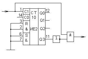

Тут микроконтроллер нужен как рыбе велосипед.
Div1_25.JPG [9.03 KiB]
И не на 1,25, а в 1,25 раза уменьшить частоту.

К@Т писал(а):
Как называетса то что Вы курили и где достать?
Называется "Справочник по цифровым микросхемам". Достать можно в любой библиотеке. Если до библиотеки по тундре на оленях далеко, можно взять простейший симулятор - хоть WB, хоть любимый многими Противнус - и убедиться, что если блокировать каждый 5-й импульс, то это и будет деление числа импульсов на 1.25
1_25.JPG [25.53 KiB]
