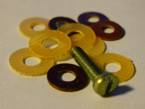

Кстати достался мне под распай на работе кассовый аппарат производства 2001 года, завод города Тулы, вроде, точно не помню. Так в нем под болтами как раз шайбы из стеклотекстолита, причем тонкие
RSCN1207.JPG [82.22 KiB]

Можно разобрать селеновый мост, в нем около 30-ти изолирующих шайб из гетинакса. Что я и сделал. Изображение
