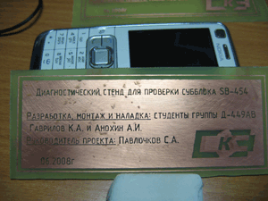

В общем сделал я диплом свой. Хочется сделать на боковую панель экранчик с бегущей строкой.
С текстом примерно таким: Диагностический стенд для проверки.... Монтаж и наладка... Руководитель...
Индикатор самый простой, желательно не очень большой. 1 строка. Я смотрел их описание, у них есть уже свои МК? Я просто первый раз занимаюсь этим... Но желание разобраться есть...
Нужно один раз загнать туда текст и усё. Меняться они никогда не будет. Питание от 5V.
Программатора у меня нет. Так что МК помогите подобрать такой, чтобы к нему программатор можно попроще собрать было.

Т.е. нужно один раз настроить текст и забыть. Боковую панель a приложенном файле посмотрите.

Собственно взял Жк 16*1. Мануалы к ЖК и контроллеру прикреплены.
Осталось определиться какое выбрать подключение: 8бит или 4 бита?
ЖКИ Bolymin BC1601A с контроллером HD44780
Все даташиты здесь http://slil.ru/25800623
С чего начать программирование на ассемблере? Может в нете есть готовые образцы таких программ? Я просто не нашёл(((
