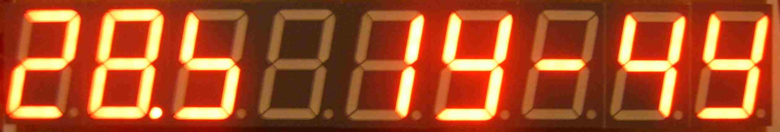

добр день котам собрал сие устройство работает на ура вопрос может и глупый но он таков от чего осущетвляется тактирование ? в статье написано что при програмировании нужно задать 4мгц внутреннего RC ген и подключен кварц на 32768Гц может объясние,знающие 8)

СПАСИБО теперь понял :lol: ато сначала он уменя весь тактировался от 32768гц и индикация мелькала :)) теперь все в норме.очень хороший проект.и еще как и написано в описании на кварц кондеры можно не вешать если запрограммировать подключение внутренних.
вот он какой получился.если нужно могу печатку показать
