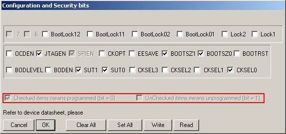

Кто собирал программатор (http://pol-sem.narod.ru/paraprog/paraprog.htm) подскажите как настроить фузы для megi16 в PONY-PROG?

Фьюзы для ATMega16 для PonyProg в прикрепленном рисунке
Но имеет ли смысл его собирать?
У меня глючит безбожно. На данный момент почему-то уже не читает сигнатуру Мега8, хотя с Мега16 все в норме(не считая Low фьюзов).
Общался с автором, но вразумительного ответа не получил. Скорее всего он прекратил его поддержку.

поставил фьюзы как нарисунке и прошил теперь микруха не читает ся!
подскажите что делать?

Фьюзы сконфигурированны для внешнего кварца, так что остается подключить его или попробовать записать микроконтроллер внутрисхемно, т.е. в его рабочей схеме.
