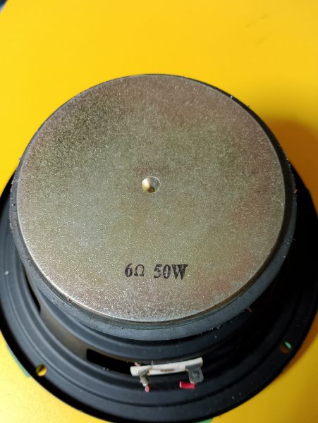

Всем, доброго!
Требуется помощь больших ребят в нахождении двух неизвестных - высоты короба и длины фазоинвертора. Фанера 16мм, заданная длина - 455мм, глубина - 270мм, голова от края до края - 180мм. ( 7"). Мысль разместить голову вниз, фазик там же из 50мм. трубы с поворотом по длине. В зависимости от предложений, могу исполнить и щелевой.

Лучше работает так называемый пассивный фазоинвертор - просто мембрана или диффузор от динамика. Настраивается подборомгрузикп на мембрану. Достоинства - ящик остаётся герметичным и лучше работает на низах.
Излишне нагружать технически конструкцию не хочу, да и надо где то изыскивать мембрану. Главное правильно рассчитать ящик и фазик, и этого вполне достаточно!

Правильно все равно будет приблизительно, настраивать тоже придется, и это будет тяжелее.
А нагружать - и там одна дырка, и здесь одна дырка. Мембраны на АлиЭкспресс к есть какие угодно. Бери равного диаметра или чуть меньше.

Ящик то считать всё равно нужно, хоть с пассивным диффузором, хоть с обычным!
