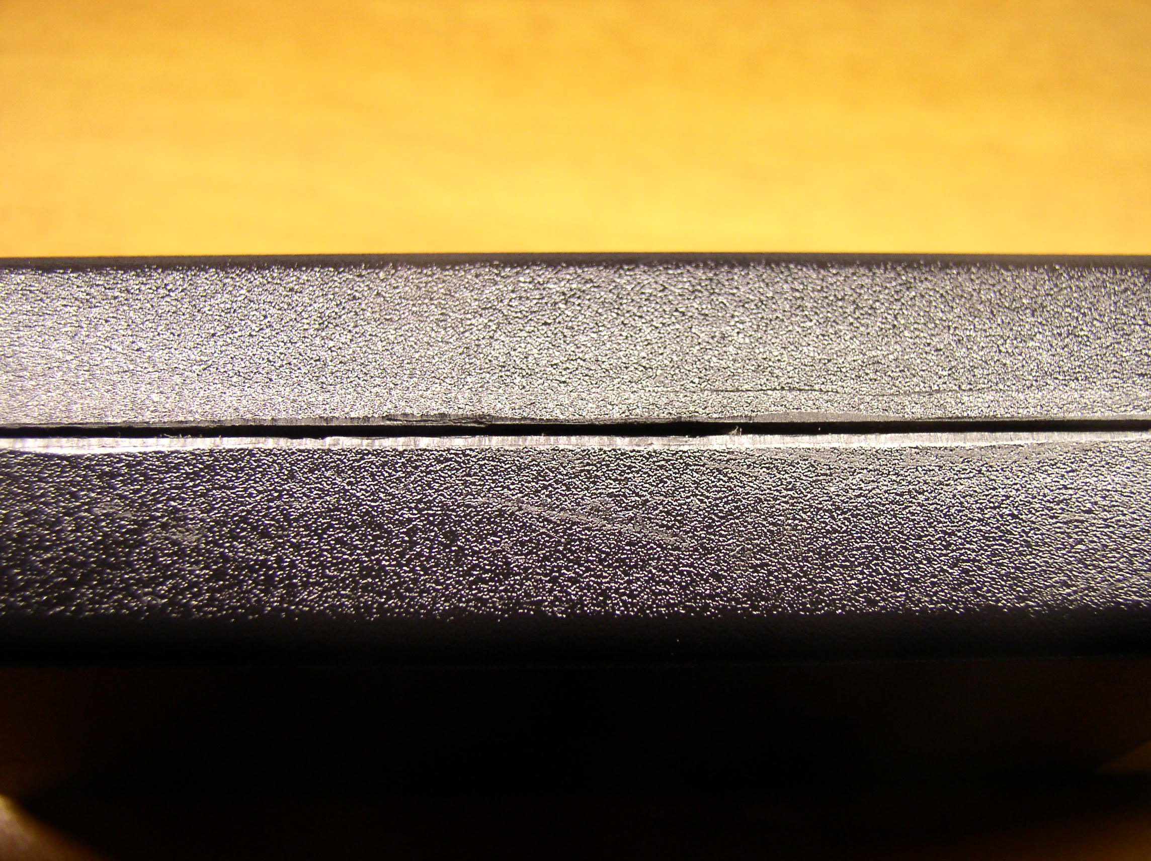

У меня такой вопрос, о правильном разборе возник после того, как я раскурочил очередной неразборный блок питания нотбука. Я его, конечно, разобрал и потом собрал обратно, но результаты меня не устроили - сколы по линии первоначальной склейки и следы "борьбы" - неаккуратно. Может кто поделится ноу-хау, как с ними можно аккуратно обходиться?
Особенно в тех случаях, когда весь внутренний объем залит компаундом и него посажены обе крышки, отодрать аккуратно получается очень проблематично.

Аккуратно тоже не получается, но зато получается "загладить" вздувшийся от отвёртки пластик, а затем скальпелем подровнять ширину щели в месте стыка половинок.

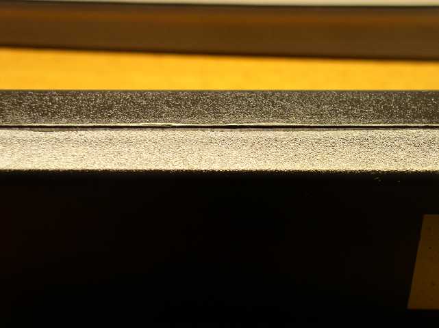

Я не хочу чинить :)
Я хочу, чтобы после вскрытия не оставалось видимых повреждений пластика.
Потому что если издалека оно выглядит ещё более менее
То вблизи - как то неудобно перед клиентами. (Осторожно, большая картинка)

Уже не первый год пользуюсь для разборки ноутбучных блоков питания тупым ножом и молотком. Лезвие ножа ложится в паз и по нему стучим молотком, и так по всему периметру. Открываются все блоки, и без потери эстетического внешнего вида. После ремонта, обе половинки складываем вместе и по периметру дуем термофеном (200-230), заусенцы уходят, после чего клею дихлоретаном. В 80% внешний вид не отличим от заводского, и клиент возмущается :shock: , типа Вы его не вскрывали :o Рекомендую!!!
