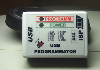

Вот например вариант изготовления лицевой панели всего то делов пленка для струйника+струйник+двухсторонний скотч.
Комментарий к файлу: Передняя панель
Fai.jpg [38.8 KiB]

А что это за пленка для струйника?.. для лазерных принтеров - знаю, но для струйников еще не слышал..
материал должен пористый быть - чтоб чернила куда то впитывались..а на пленке куда они впитаются?.. или может пленка какая то модная.. новые технологии..
