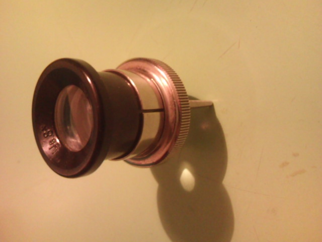

У меня такой 'усилитель зрения',ножками ставлю на плату и паяю под ней.Из плюсов могу отметить что глаза 'не разбегаютса' и не приходитса долго искать что паял,если отвлёкся.
А это что такое? Очень любопытно стало.
 Заголовок сообщения: Re: Инструмент для работы с smd.
СообщениеДобавлено: Вт фев 26, 2013 19:00:17
Рейтинг сообщений: 6
Зарегистрирован: Ср ноя 30, 2011 02:29:51
Сообщений: 586
Откуда: Курск-сити
aurifer,это окуляр с восьмикратным увеличением на трёхногой подставке и 'курицой' на боку ,фокусное растояние регулировается перемещением окуляра в подставке.Подарил знакомый ветеран ВОВ сказал что трофей от немецкого фотографа.
