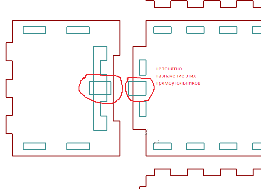

после перевода закинул для редактирования в компас в итоге есть вопрос по квадратикам
картнку прилагаю. не понятно назначение выделеных ресекающихся квадратиков ..., возможно конечно конвертор напортачил...

С "квадратиками" все верно - так должно быть!
Если в программе снять галку "перемычки опоры дна" - то этих квадратиков не будет совсем.
Сейчас поясню, зачем они нужны.
Если делать достаточно большой корпус - допустим 200 мм глубиной, то в боковине получаем протяженное горизонтальное отверстие, куда вставляется дно.
Тем самым мы сильно прослабляем прочность боковины. Если внутри будет что-то тяжелое (трансформатор, много железок...) то дно может отломать эту перемычку.
Для усиления я ввел эти "квадратики" - они соединяют посередине нижнюю часть опоры и стенку боковины.
Чтобы не повторяться - прочти внимательно http://radiokot.ru/konkursCatDay2016/16/ там я все описал, с картинками.
Сделать это надо руками в редакторе (у меня АртСам 9.126) - выделить два контура и сделать "вычитание векторов"
Добавлено after 7 minutes 59 seconds:
после манипуляций в редакторе с этими "квадратиками" должно получится так - обвел красным.
Это специально оставлено на ручное редактирование.

см. рисунок
здесь указывается половина диаметра фрезы. Тогда прямоугольный "зуб" не будет попадать на оставшееся скругление.
Если резать лазером (диаметр фрезы 0), то здесь надо указывать тот-же зазор,
что и в 5-ой строке параметров "припуск толщины зуба" - 0.1 мм.
С этими припусками надо экспериментировать на конкретном материале и станке, так как деталь, допустим, 10 мм не полезет в отверстие 10мм , а в отверстие 10.1 уже пойдет с натягом, а из 10.2 будет вываливаться - надо клеить.
Все сильно зависит от пластичности конкретного материала.
Вариант "прорезать прямые углы ушками" добавил позднее по таким соображениям:
Вдоль длины отверстия "зуба" идет глянцевая поверхность листового пластика, соответственно, она будет очень слабо держать по трению при сборке (придется очень точно подгонять зазор, чтобы получить приемлемый натяг), а торцы всегда резанные, но мешает скругление фрезы, вот и вынес эти скругления в стороны, чтобы оставалась "чистая" длина.
В какой-то САМ программе (название не помню, видел в форумах) эта "фишка" есть штатно (прорезать прямые углы на скругление фрезы) вот и решил повторить.
Про лазер - "какой нужен" в смысле сделать станок самому или найти, что-бы порезать?
Нужен мощный. Очень мощный, иначе это будет "выжигалка по дереву" в лучшем случае, или просто "вонючка" по пластику - резать нормально не получится.
Мое мнение, что "дома" играться с лазером просто опасно и вредно - можно элементарно повредить зрение из-за неосторожного (случайного) блика в глаз, и второе - не менее страшное - при резке пластиков лазером выделяются очень ядовитые газы !!! (фозген и проч. дрянь) и организация нормальной вентиляции и вытяжки для таких станков обязательна!
Поэтому дома я режу фрезой (тоже надо аккуратно) .

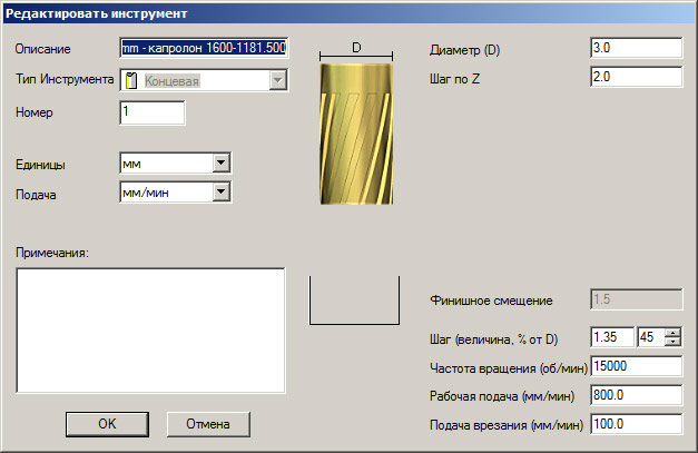

для того, чтобы резать пластик, нужны очень острые фрезы, буквально как бритва, у китайцев я таких не встречал, поэтому из более или менее доступных по цене рекомендую американские Kyocera, пилю такими все, от пластика, до дерева, рез без задиров, даже при резке капролона.
кроме того фрезы для пластика нельзя использовать для других материалов - дерева и пр. - быстро затупятся и качество реза ухудшится.
кстати на каком станке работаете? если у станка есть сильные люфты и не достаточно жесткости, то даже на очень хороших фрезах можно будет наблюдать результат как у вас - рваные края и т.д.
Комментарий к файлу: kyocera 1600-1181.500 капролон
k.jpg [48.54 KiB]
Комментарий к файлу: kyocera 1600-1181.500 акрил
pl.jpg [48.3 KiB]
