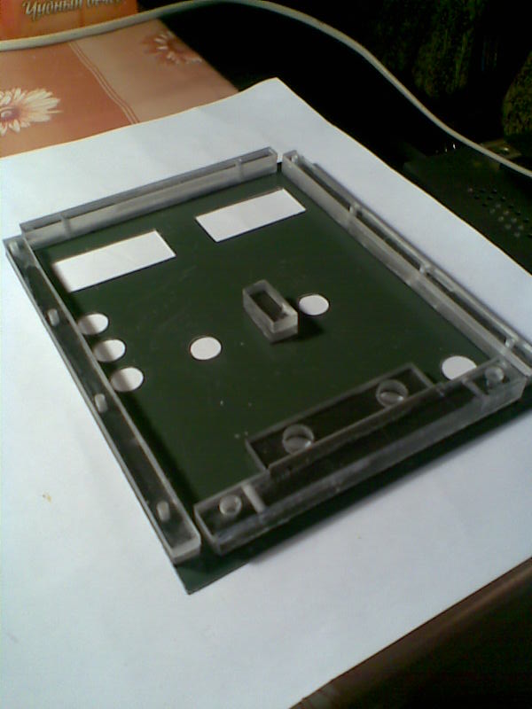

Для больших приборов, например блок питания, делаю корпус сам. Основание - текстолит, на уголках передняя фальшпанель и задняя панель. Сверху из железа 0,7 мм кожух (вырезаю, сверлю отверстия, сгинаю). А как сделать переднюю панель, чтобы не видно было болтиков крепления? Я делаю так:
1. Из жести 0,5 мм вырезаю переднюю панель.
2. На фальшпанели устанавливаю кнопки, переменники и т.д.
3. На ней размечаю, сверлю отверстия. Если нужно прямоугольное отверстие - сверлю много отверстий по периметру, потом надфилем.
2. Измеряю, какое расстояние должно быть от фальшпанели до передней панели. Например у меня получилось 8 мм.
3. Из оргстекла вырезаю несколько полосок шириной мм 8-10, по толщине мои 8 мм. Если такого толстого оргстекла нет, склеиваю две полоски, чтобы получилась толщина 8 мм (например одна толщиной 5 мм, другая 3 мм).
4. Эти полоски прикручиваю к фальшпанели по периметру (нарезаю в полосках оргстекла резьбу М3, в фальшпанели сверлю отверстия)
5. На эти полоски наклеиваю двусторонний скотч. (вот что получается - фото 046)
6. Черчу в кореле переднюю панель, печатаю ее на матовой самоклеящейся бумаге, клею ее на переднюю панель, сверху наклеиваю самоклеящуюся прозрачную пленку для лазерных принтеров. Акуратно вырезаю большие отверстия скальпелем или канцелярским ножом (на фанерке). Круглые отверстия разрезаю крест-накрест, потом полукруглым надфилем аккуратно стачиваю об края бумагу с пленкой. Надфилем работаю только в одну сторону - в сторону отверстия в жести.
7. Протираю с обратной стороны ацетоном переднюю панель и наклеиваю ее на двусторонний скотч (который у меня уже был наклеен на полоски из оргстекла). Вот что получается - фото 047. Перед приклейкой прогреваю поверхности феном и прикатываю аккуратно валиком.
8. Откручиваю винты М3 изнутри корпуса и снимаю переднюю панель. Вот так теперь она выглядит: фото 048. А изнутри - фото 049
9. Теперь можно окончательно прикрутить например клемы на переднюю панель или еще раз прикатать хорошенько валиком.
10. ставим переднюю панель на место, изнутри прикручиваем винтиками М3 и все прекрасно смотрится.
Таким способом сделал много панелей, никаких винтиков спереди. Смотрится хорошо.

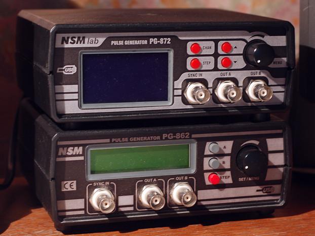

Я очень опечален, что Вы восприняли мою критику так воинственно. Честное слово, я хотел добра, и я преклоняюсь перед Вашим творчеством. Но выставлять серые LED-нидикаторы открытыми - неужели это Вам позволяет Ваше внутреннее чувство прекрасного? Если прислушиваться к этому чувству, Ваши работы станут более качественными. Извините, за критику еще раз.
А примеры... Ну хотя бы вот эти:
DSC_3967_s.jpg [93.01 KiB]

Ваше дело, прислушиваться к советам, или нет, но "не для выставки стараюсь" - ущербный подход. Каждый прибор нужно делать как для выствки, иначе где будет оттачиваться искусство дизайна? Как и схемы, каждую следующую нужно делать лучше предыдущей.
Что касается дырочек под светодиоды, кто сказал, что это не модно? Да, я чаще делаю световоды из молочного стекла, вставляю их в отверстия панели, тогда угол обзора почти 180°. Но не брезгую в дешевой конструкции высунуть и сам светодиод. Ничего крамольного с точки зрения дизайна в этом нет.
Вкус и цвет... Есть дурной вкус, и это понятие абсолютное. Не нужно козырять этим, как в примере с тем шрифтом. У всех есть неудачные конструкции или дизайны, у меня таких тоже полно, но зачем высказывать нежелание совершенствоваться? Не уважаете меня (а я чистый любитель, не профессионал), сходите на сайт Артемия Лебедева или других гуру по техническому дизайну. Обидно, что любительские конструкции, являясь передовыми по "начинке", часто уступают по дизайну.
