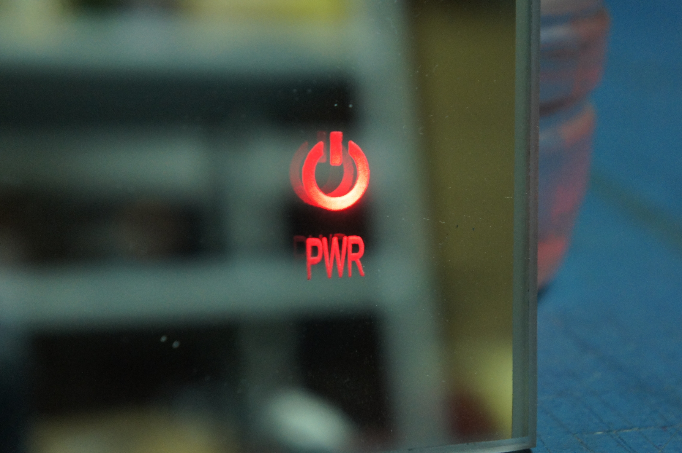

можно взять зеркало и гравировать по обратной стороне, снимая отражающий слой.
подвернулся ненужный кусок зеркала, гравирнул
можно подсвечивать)
если гравировать на лицевой стороне, тоже симпатичный эффект

Все-таки гравировка по тыльной (зеркальной) стороне симпатичнее. ИМХО
