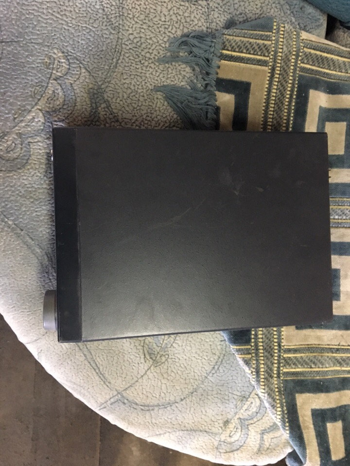

СообщениеДобавлено: Пт мар 08, 2019 15:40:13
Зарегистрирован: Вт ноя 21, 2017 15:20:11
Сообщений: 52
Народ, имеется вот такая штука. Хочу из нее сделать корпус для усилителя. Что посоветуете сделать с лицевой панелью? Ну чтоб было красиво, стильно и желательно бюджетно.
VMdvvTp0joE.jpg [207.11 KiB]
C-sLXShaeSc.jpg [208.6 KiB]
AZ_iNfiw0Eo.jpg [194.19 KiB]
AnwTttKRNy8.jpg [182.76 KiB]
