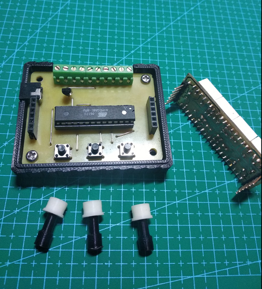

jn79 Симпатично
Как сделаны кнопки? В крышке отверстия и наклеена пленка?
 Заголовок сообщения: Re: Изготовление корпусов с использованием 3D принтера
СообщениеДобавлено: Вс дек 16, 2018 11:08:33
Карма: 39
Рейтинг сообщений: 723
Сообщений: 3110
Откуда: г.Ростов-на-Дону
Ток винты убрать на заднюю было бы красивее. Хотя если в корпус часто лазить то да оставить на верхней и декоративно колпачками к примеру закрыть.
СообщениеДобавлено: Вс дек 16, 2018 14:01:57
Рейтинг сообщений: 36
Зарегистрирован: Ср окт 10, 2007 10:54:35
Сообщений: 814
Откуда: Омская обл
идея хорошая но ремонтировать неудобно, в наши морозы счет идет на часы
думал убрать винты но времени было мало что то придумывать да и опыта в 3D нет
модель https://www.tinkercad.com/things/fM1tpDQLQlt
про кнопки - да, ламинация, двухсторонний скотч и толкатели для кнопок (чуть выступающие из корпуса)

А можно подробнее?
В чем рисовали панель и как прявязались к модели корпуса?
Из чего ламинация сделана? Пленка для печати на принтере?
Если нет то на какой основе напечатан рисунок?
И что за скотч?
СообщениеДобавлено: Пн дек 17, 2018 09:09:49
Сообщений: 814
Откуда: Омская обл
привязка через гербер файл(из спринта )-GERBV (экспорт SVG)-inkscape (в нем все раскрашиваем и рисуем :) )-ламинатор (пленка 100мкм)- скотч обычный тонкий (в школьном магазине взял)
в общем быстро, недорого и вид более менее приличный для устройства которое включил и забыл (ну только температуру на улице посмотреть да на аварийную сигнализацию откликаться, хотя сейчас ТЭН поставил на 250вт так симисторы перестали гореть, а раньше красная лампа была так пару раз за зиму приходилось менять )
в общем корпуса на принтере 3D печатать можно !

Печать на бумаге, которую потом заламинировали и двусторонним скотчем на корпус?
Кнопки на сколько выступают?
Интересно
СообщениеДобавлено: Пн дек 17, 2018 12:00:32
Сообщений: 814
Откуда: Омская обл
1-1.5мм... чтобы чуть заметный бугорок был, печать на фотобумаге
скотчем узкие полоски по периметру кнопок клею чтобы получился свое рода колпачок , оторвать потом все это дело проблематично :)

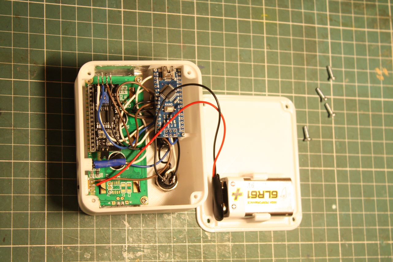

Приветствую, решил оживить тему, поскольку вчера напечатал первый корпус для небольшого проекта. Получилось на мой взгляд очень удобно, быстро и аккуратно. Пластик PETG сопло 0,4 толщина слоя 0,3. Толщина стенок 2мм. Но есть несколько нюансов, которые отметил для себя.
- Если на крышке большой вырез под экран, то надо добавить ребро жесткости, может играть и скрипеть при нажатии на кнопки.
- Точнее отрисовывать кнопки и комплектующие, поскольку здесь не заметил лыски на них (в данном случае некритично).
- Недостаточно утоплены винты корпуса, поскольку взял отверстие из библиотеки и поленился обмерить винтик М3.
- Слабый крепеж батарейки, отломился по слоям, после чего был успешно приклеен Космофеном. На будущее или менять расположение слоев для крепежа батарейки или делать их толще, посмотрим.
- Тонкое обечайка крепления светодиода 1мм при таком расположении слоев. Надо сделать побольше 1,5-2. Поскольку слои печатаются на поддержках, ложатся они не сильно плотно.
- USB порт на китайской ардуине был припаян кривовато и не идеально вошел в заготовленное для него отверстие.
- Бобышки для крепления плат надо закладывать исходя из имеющегося дома крепежа :), поскольку отверстия сделал, а те что были болтались в этих отверстиях. В итоге засыпал содой, пролил суперклеем, и засверлился, все держится.
- Белый пластик с толщиной стенки 2мм просвечивается насквозь светодиодами экрана (наклеил скотч) и светодиодами ардуины, в принципе мне некритично, но на заметку взять стоит. Может будет достаточно задуть черной краской изнутри.
Ниже картинки с этапами изготовления.
мои поздравления
такой корпус легко можно было печатать без поддержки, лицевой стороной на стол, а под подвешенные в воздухе элементы нарисовать снизу или скругления или конусы 45 градусов
или просто ребра вниз, по ситуации и вкусу

мои поздравления
Он и печатался лицом на стол и скругления/скосы все добавил :)
Для первого проекта не плохо.
А так конечно дофига ошибок в проектировании и размещении сделали :))
Скорее всего когда проектировали корпус :idea: не думали как его печатать то будете :))
Из типичных крепление задней крышки скос/прилив к боковый стенке, крепление батареи либо переработать, либо зажимы, печатаем отдельно с разворотом на 90 гр и потом приклеиваем.
З.Ы
Высоту слоя при печати так же не правильно поставили при сопле 0,4 высота слоя 0,2 и меньше, но не 0,3 мм
СообщениеДобавлено: Пт дек 27, 2019 08:59:13
Зарегистрирован: Сб дек 21, 2019 08:15:11
Сообщений: 28
З.Ы
Соглашусь только с креплением батареи.
Про печать думал и скосы добавлял. А что не так с креплением задней крышки?
С высотой печати особой разницы в слое 0,2 или 0,3 не вижу кроме времени.
Да вот сразу на вскидку.
Вот видите (красным) вот тут и неправильно, крепления висят в воздухе, нужны поддержки, низкая прочность такого крепления, неудобно скручивать, разве что шурупами стягивать. Их как минимум к боковым стенкам конусом притягивать.
з.ы
Делайте проще, что бы было удобно и собрать и разобрать и печатать без поддержек.
