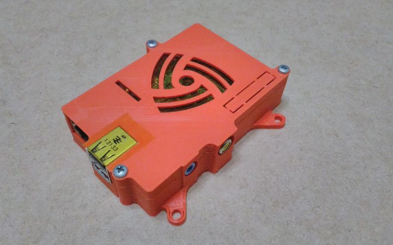

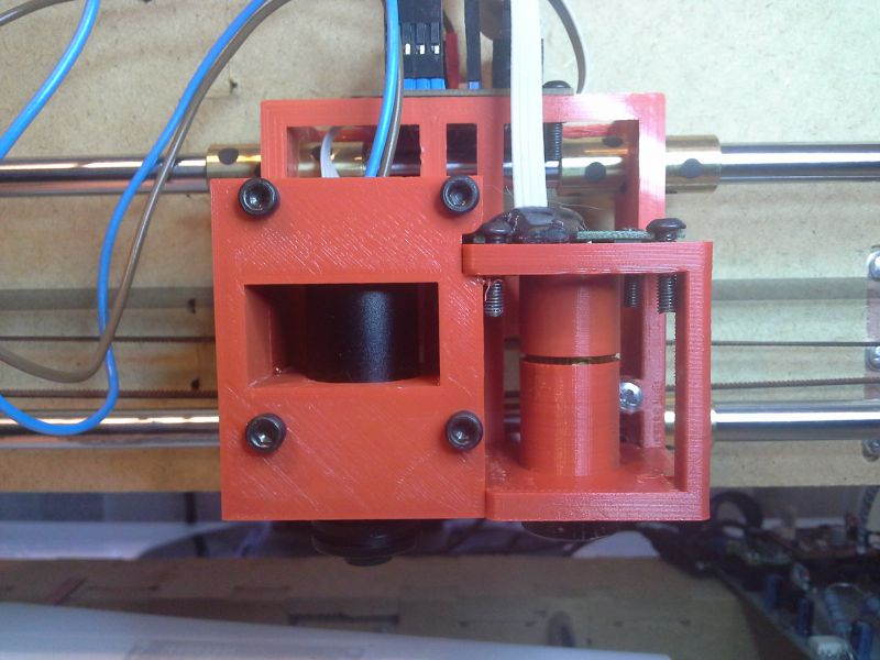

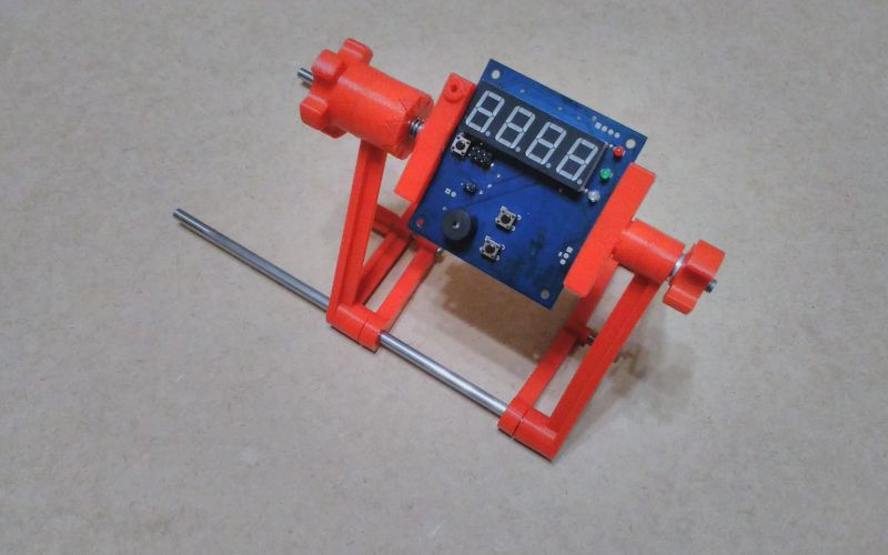

Под спойлером немного фоток
Спойлер1) Каретка для HLDI, уже две платы на ней проэкспонировал совмещением доволен

3) Держатель платы, модель рисовал под свои валы и пружинки, вдохновлялся этой моделью

5) Корпус для Raspberry Pi

Я уже не говорю о разных уникальных крутилках, ручках, толкателях кнопок и разной подобной мелочи.
Пластик на фотках PLA, первый - переходного цвета, от морковного к помидорному, с непредсказуемым поведением, второй - цвета "Терминатор", местами излишне текучий, нередка паутина и прыщи.
