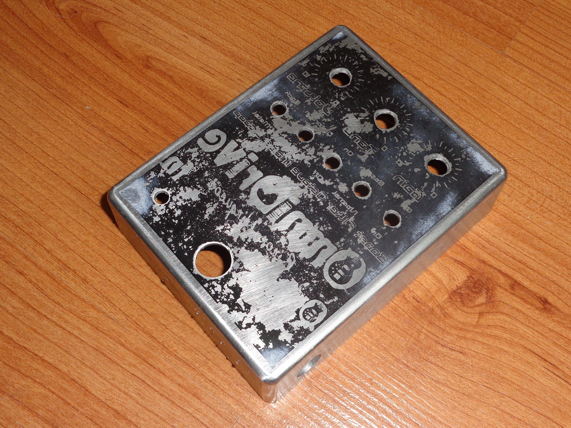

Решил я освоить травление алюминия.
Но с самого начала не задалось — не переводится тонер.
Либо тонер уже в говно, либо утюг в говно. Метала-то много, энергии надо тоже много для нагрева.
Надо переходить на фоторезист...
Фоторезист тут конечно вне конкуренции, но для начала прогрейте заготовку корпуса на электрической плите, а затем, не снимая с печки, уже прикатывайте шаблон любым валиком.
Утюг однозначно не прогреет
Делаю этим способом и с утюгом, в данном случае дело, как уже и говорилось выше, в прогреве, переворачиваю утюг, деталь нужной плоскостью ставлю на него, грею до 100 градусов и немного более, затем быстро снимаю, клею картинку и тем-же утюгом прижимаю....

Захотелось мне попробовать способ травление алюминия в хлорном железе.
Раствор ХЖ такой же как и для травления печатных плат. На пластину алюминия накатал фоторезист, шаблон, засветка. Короче , все так же как и для изготовления ПП. Травилось 1,5- 2 минуты. глубина травления получилась около 0,5мм. Места травления задул черной краской с баллончика.
Вопрос: Почему получилось так коряво? Фоторезист не отваливался, хоть и сильно кипело, аж раствор нагрелся. Что я сделал не так?
