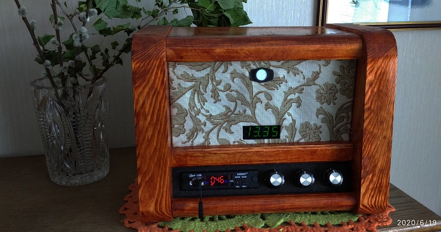

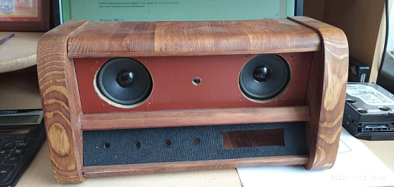

Модуль китайский с FM. MP3.Bluetooth
Вот индикатор не так прост.
Радио выключено - горит синим
Радио включено горит зеленый
Еще в радио есть таймер авто отключения (я перед сном слушаю и засыпаю под него)
валкодером набираем время отключения один щелчок вправо +5 мин. влево -5 мин.
нажатие сброс, выключить.
За 5 минут до отключения начинает работать ШИМ рег. включает красный и гасит зеленый,
в течении пяти минут ширина импульса красного постепенно увеличивается,когда 50 на 50
горит желтый когда остается две минуты подается сигнал (пищит) если не добавлю время,
то индикатор переходит на красное свечение и радио выключается
сделано на ATtiny13 для этого программа написана.
светодиоды из такого модуля
Изображение один RGB светодиод у китайцев такие не дорого.
Сам глаз сделан из шприца, ушки с изнанки покрашены черной краской
Добавлено after 32 minutes 27 seconds:

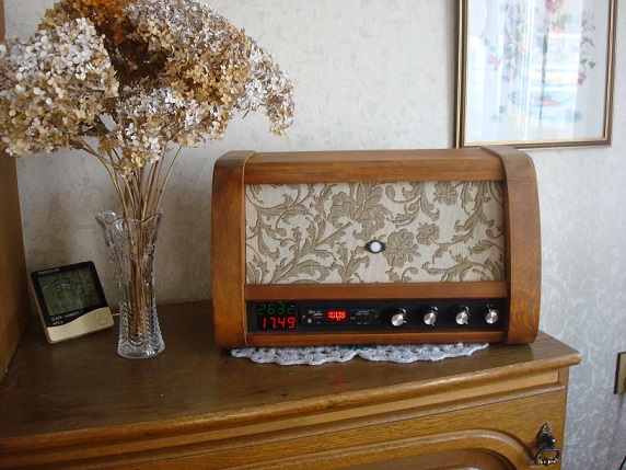

Вот ещё радио, снаружи и изнутри используется как колонки для компьютера
Ну заодно и часы.
У хорошего столяра, могут быть претензии к корпусам, но я далеко не столяр,
что смог в гараже выстругать, то и сделал.
Схема работает от 5 вольт, еще есть и выход USB для зарядки телефона

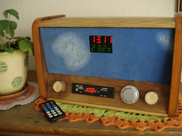

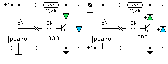

Есть индикатор и попроще, для радио без таймера,
когда выключено горит синий, после включения зеленый
К модулю добавлен темброблок НЧ ВЧ и усилитель на TEA2025
Платы сам рисовал и травил под свои нужды.
Радио модуль запитан от 5 вольт через
Преобразователь модуля питания B0505S-1W 5 в 5 В
Это чтобы исключить паразитный фон,
в результате не слышно даже если приложить ухо к динамику.
Блок питания из "мусора", из "дохлой" ТВ приставки.
Индикатор меняют цвет за счет того, что на синем светодиоде больше падение напряжение,
когда горит зеленый ему не хватает напряжения.

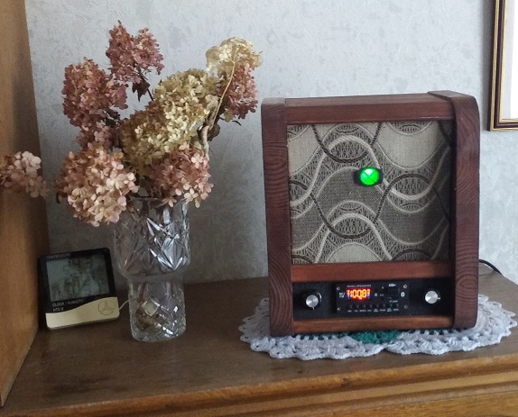

Таймер фильтр Изображение

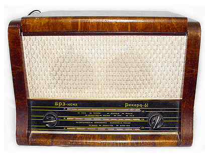

Вот мой образец радио советских времен. Изображение
Смею думать, что у меня не хуже, а по начинке лучше.

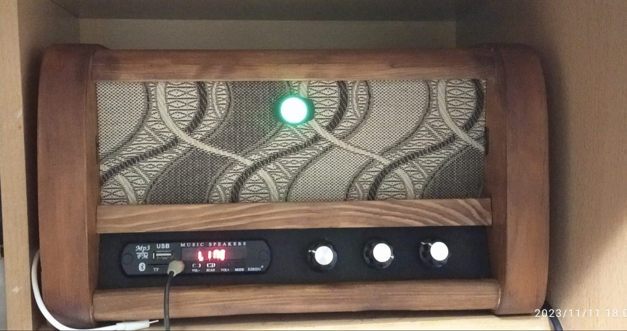

Вот одно из первых Изображение
тогда еще с часами заморачивался,на Atmega8 таймер со встроенными часами,

А корпуса у меня очень технологичны состоят из пяти обработанных деталей,
обрезков ламината для динамиков и дсп покрашенная с обратной стороны. для управления и радио.

Я же вам не навязываю делать из дерева,
рассказываю как и из чего сам делал
делайте из фанеры, если это ваш выбор,
Я точно из фанеры больше делать не буду,
было делал,
больше не буду.

Вот пример ТИПИЧНОЙ конструкции приемников той эпохи:
Вид спереди:
Вид сзади:
ЗЫ. К слову, корпус из массива дерева еще и плохо звучит как корпус акустики. А все приемники того времени имели корпус как часть акустической системы.
Я полагаю, что вы в курсе, что акустику вообще не делают из массива дерева. Иначе дерево начинает играть свою "мелодию". Из специально склеенного дерева делают деки музыкальных инструментов. Но у них иная задача.
