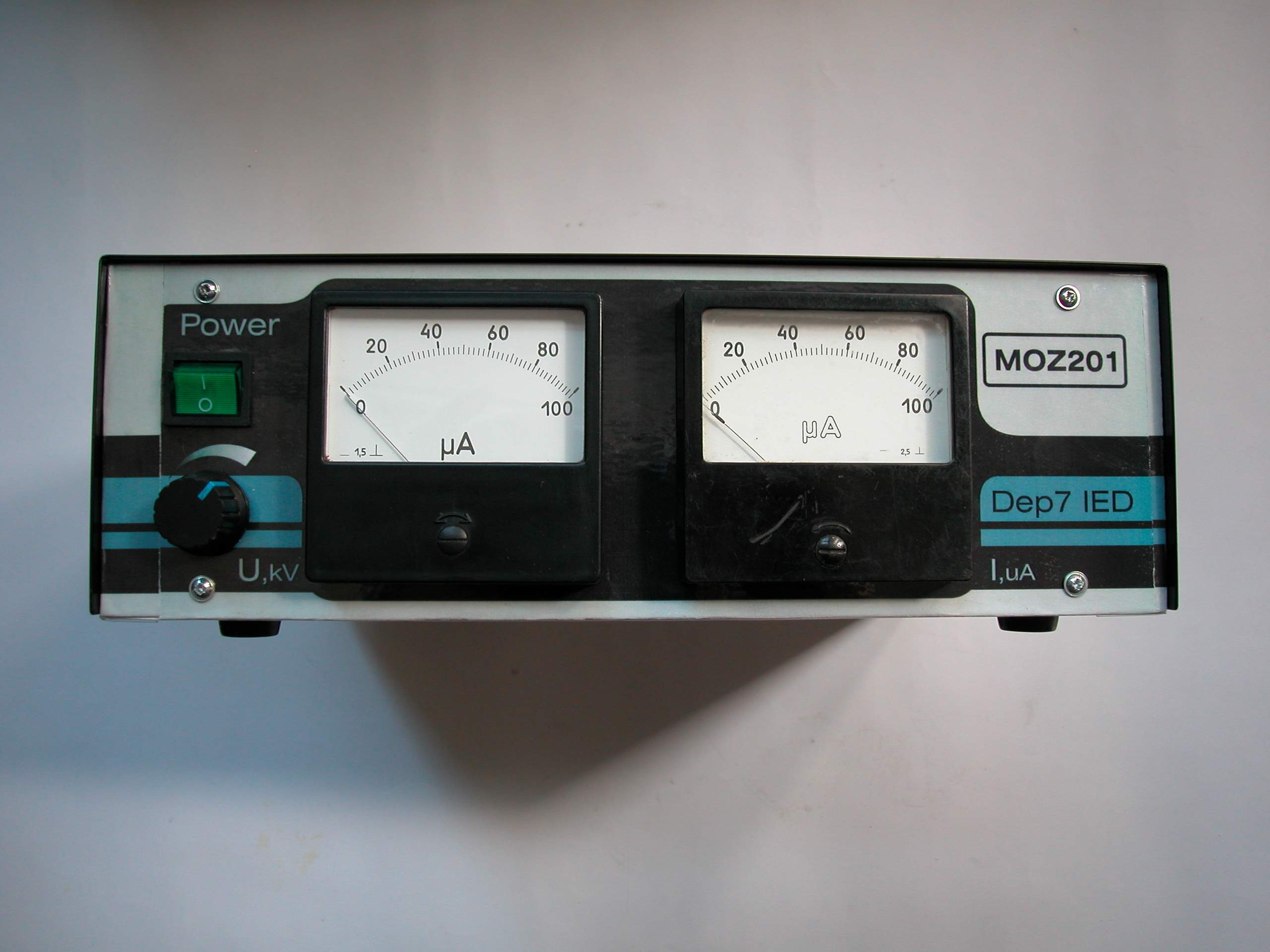

Рисую в программе FrontDesigner, печатаю негативный (если светлым по черному), зеркальный чертеж лазерным принтером на прозрачной пленке для проекторов. Покрываю краской из аэрозоля сторону на которой тонер. Клею на сторону с краской строительный двухсторонний скотч.
download/file.php?id=58959

А вот и моя панель по мотивам панелей Livа (выложеных выше), так как длина панели 300 мм листа не хватило так что по углам два кусочка. Печатал на простой бумаге на лазерном цветном приклеил лист на резиновый клей к панели. Сверху наложил лист пленки для ламинирования и через бумагу утюгом пригладил ее к панели. Лист бумаги и ламината охватывают панель вокруг и приклеены и с внутренней стороны.
