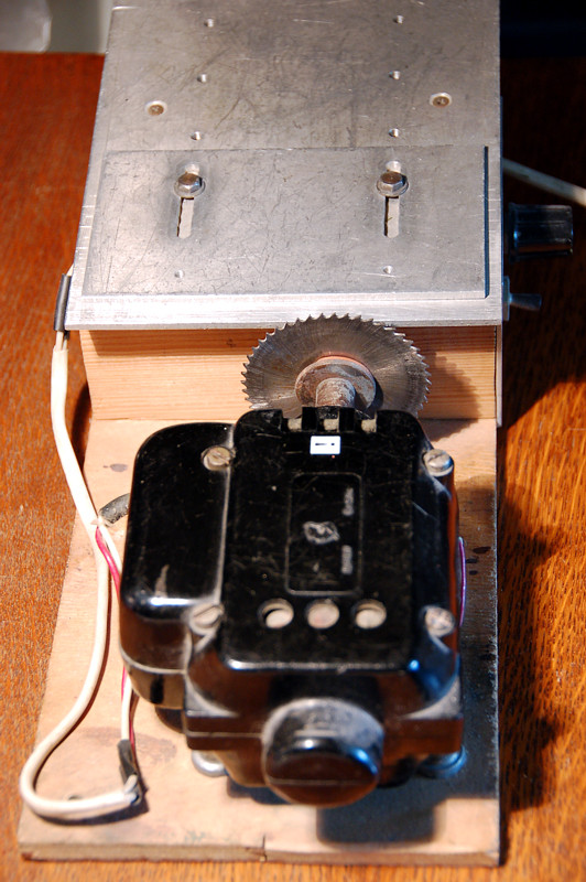

25 лет работаю с пластиком :)
Понимаю, о чем Вы. Видел, пользовался. Для серьезных вещей такой рез не подходит. После резака сделать нормальный торец намного сложнее, чем после ножовки по металлу. Для более твёрдого пластика (оргстекло) резак еще более-менее подходит (хотя я всё пилю ножовкой), но для мягкого полистирола - никак. Край заготовки получается деформированным, потом нужно очень много материала снимать напильником. Для получения качественного изделия точность изготовления деталей должна быть не хуже примерно 0.2 мм. Я это достигаю, обрабатывая детали напильником по разметочным линиям под падающими под острым углом свете. Хорошо видно, как разметочная линия утоншается.
Лучше ножовки только фреза. Иногда её использую:

Вопрос по фрезе: какая частота вращения диска и что кроме полистирола она режет? В частности, интересует стеклотекстолит.
Для стеклотекстолита лучше отрезной кружок, так как ТАКИЕ фрезы на нём моментально садятся. С победитовыми зубьями ещё более-менее держатся, но тоже летят.
Знаю, так как на работе пилить такие вещи частенько приходится.
Частота вращения там высокая, точно не знаю, двигатель коллекторный от швейной машины. Текстолит пилить практически невозможно, не хватает момента.
