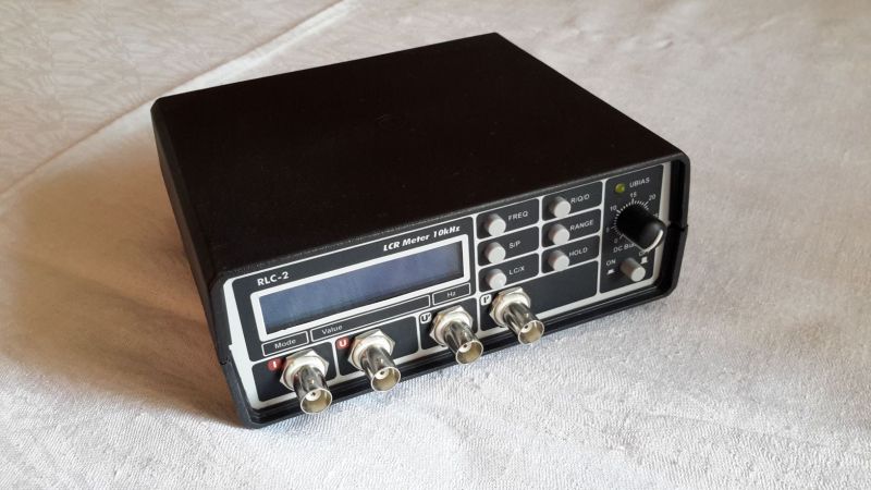

Есть корпуса KRADEX. Вот такие приборчики я собрал.
Пластик очень мягкий и хорошее клеится. В одном приборе переносил стойки.
У GAINT-ов пластик намного лучше..

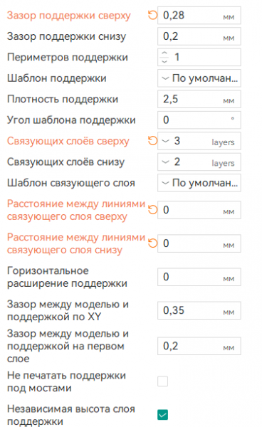

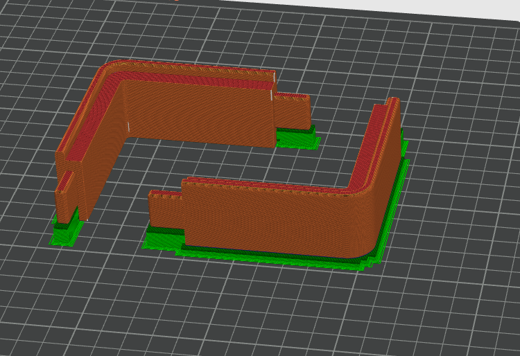

С поддержками то как раз все просто при печати вам их надо правильно настроить а именно высоту отступа оных по оси Z тут берите за правило расстояние поддержки=высота слоя*1.4. Как пример сопло 0.4 высота слоя 0.2. Считаем 0.2*1.4=0,28. Вот его и ставим в настройках. Поддержки снимаются легко.
Ну а так когда свой корпус рисуете старайтесь рисовать так что бы поддержек не было или их было минимальное количество.
