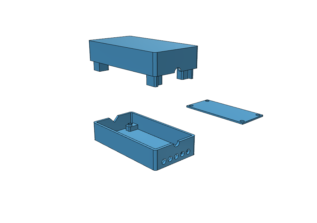

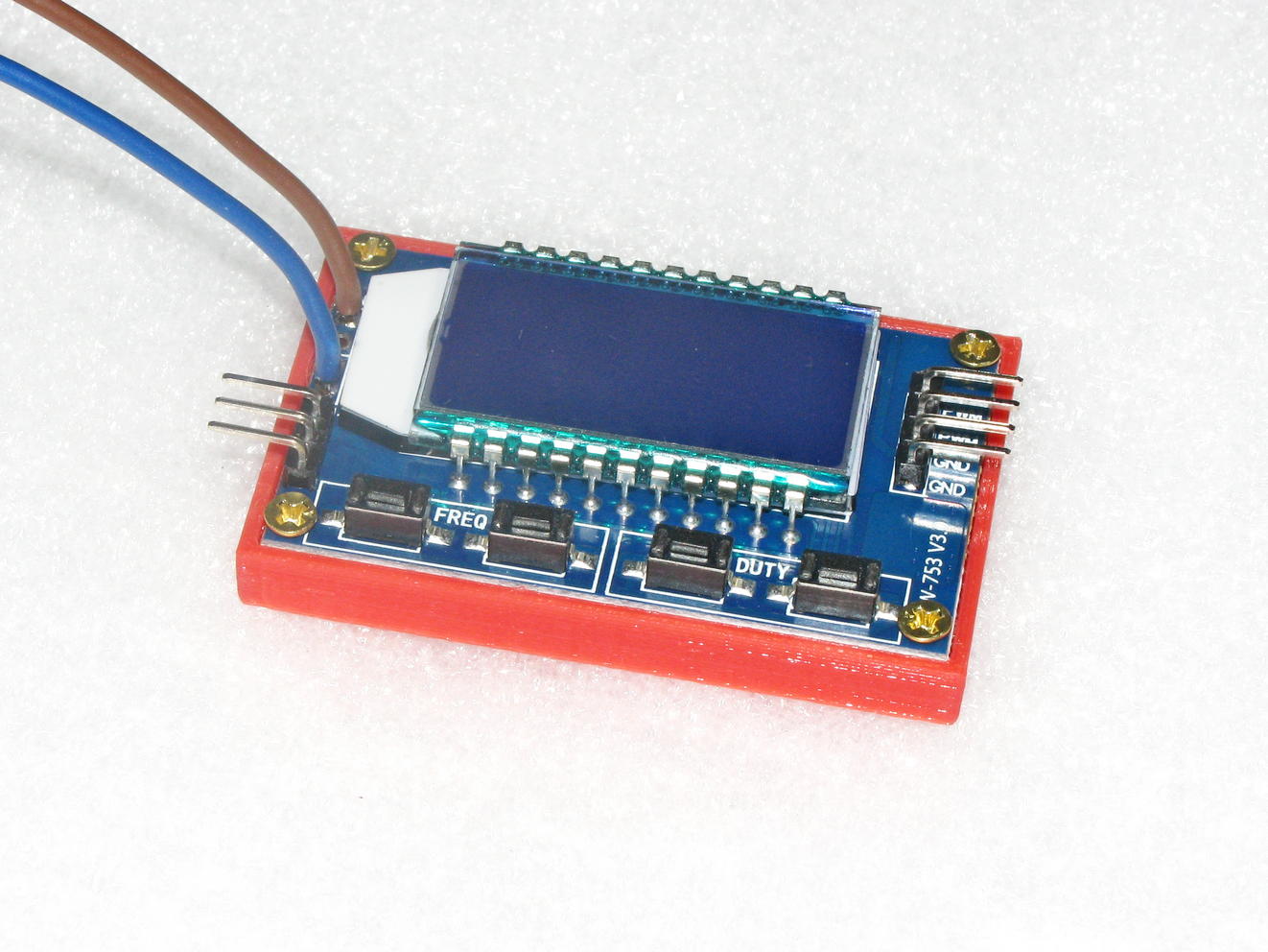

Вот на3Дпечатал полукоробочку для генератора НW-753.
(шурупчики - 2х6)
HW_753.rar [5.92 KiB]
Усы и хвост - мои документы.

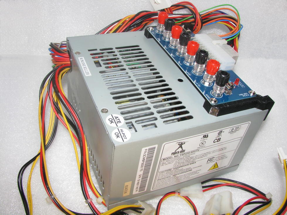

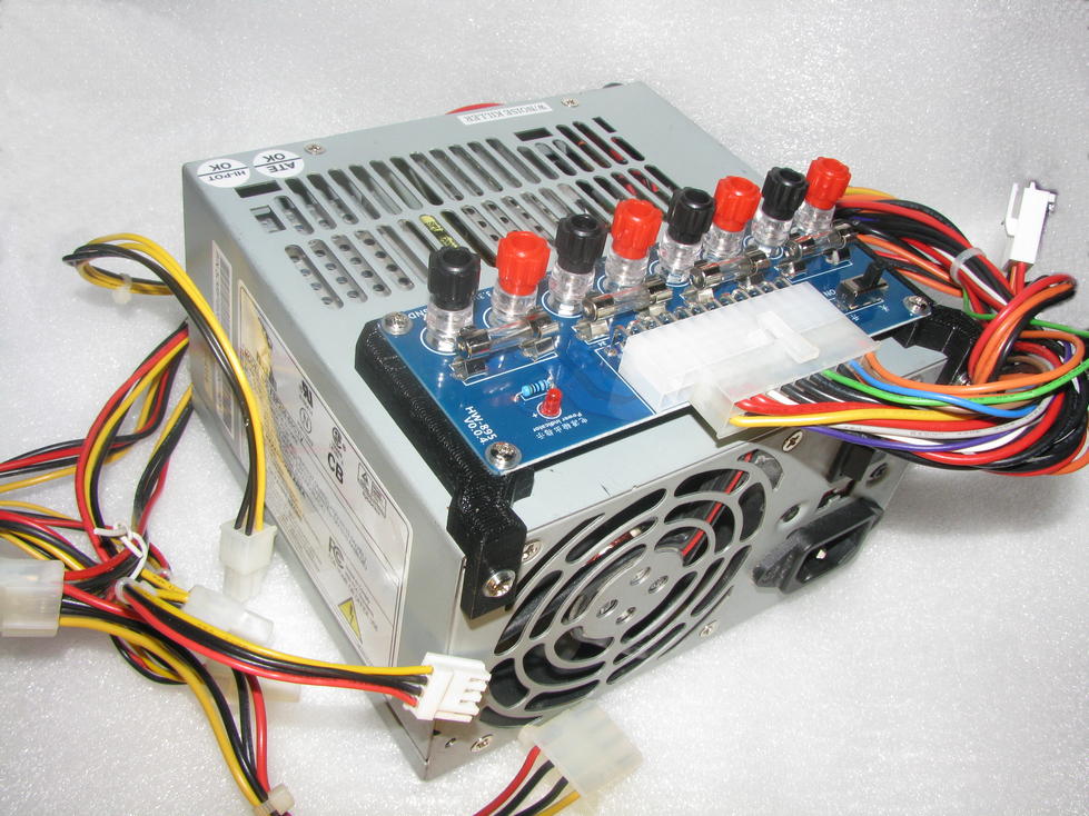

А туда выкладывал - для БП:
https://3dtoday.ru/3d-models/mechanical ... a-pitaniya
и для вентиляторов 40х40:
https://3dtoday.ru/3d-models/detali-dly ... 5-ili-plus

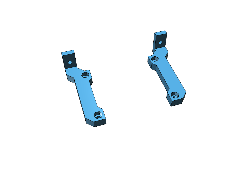

Увидел эту штуку ... тогда ещё за 80 руб:
https://aliexpress.ru/item/1005001565593182.html
и подумал, что пригодится в хозяйстве.
Там в одном отзыве написали, что не все контакты прислали, но у меня все.
В файле одна штука, вторую надо отзеркалироваать в слайсере.
Винтики м3х8 или х6.
Скобка.rar [5.75 KiB]

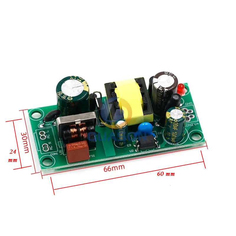

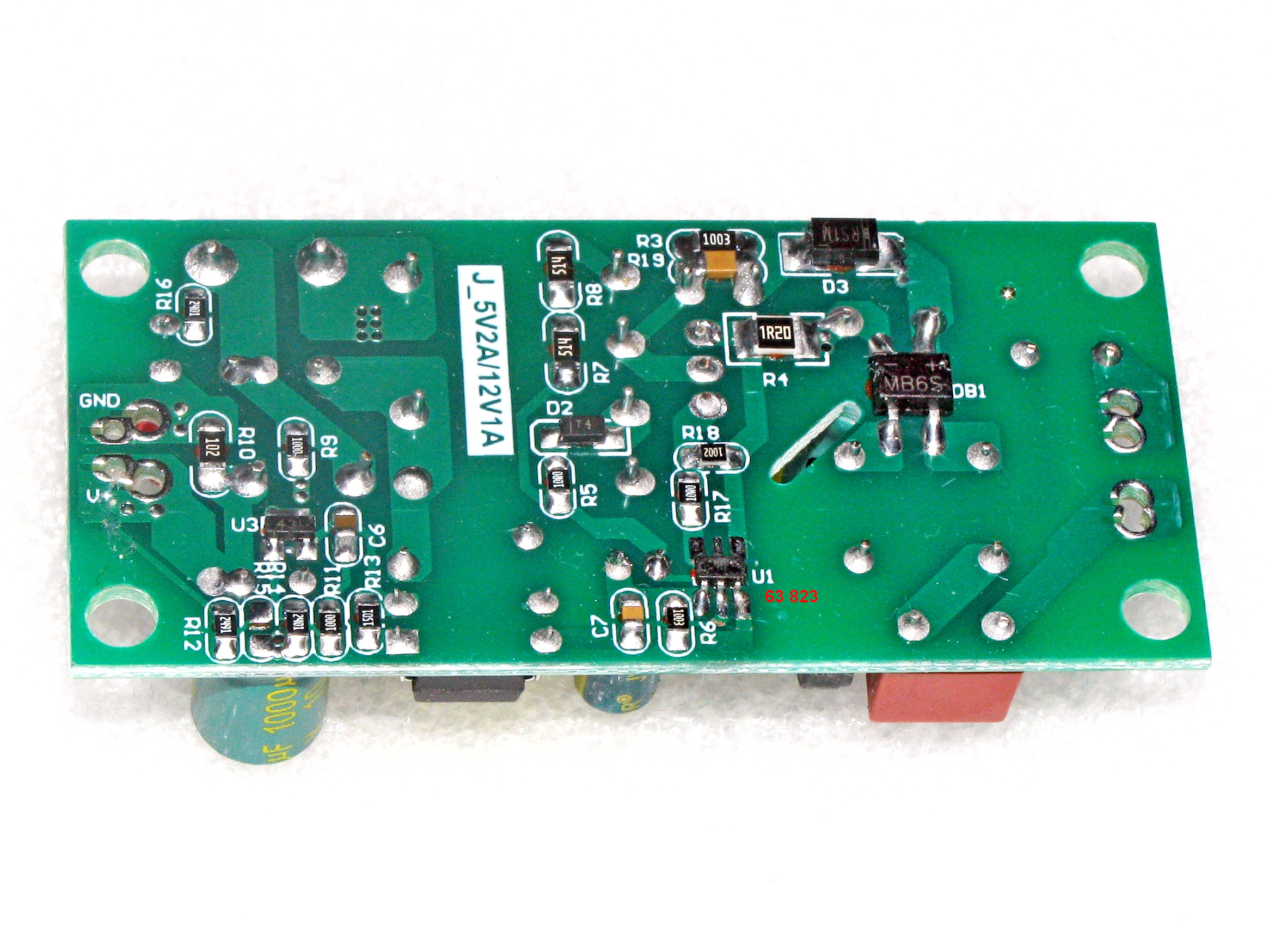

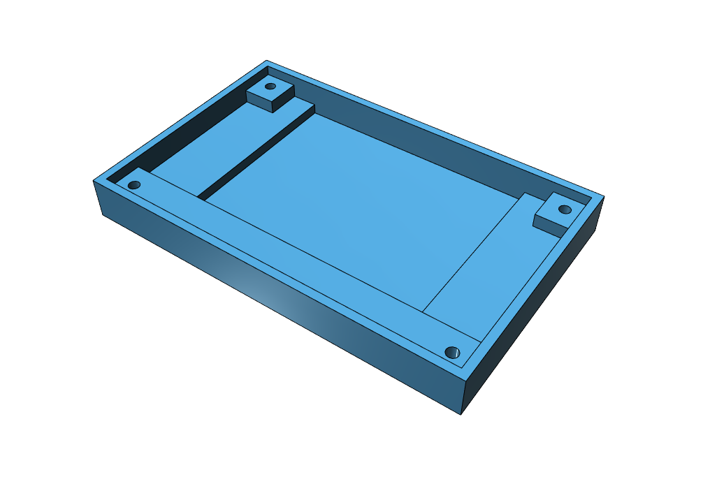

Корпус для бескорпусного блока 5В / 2А (он же 12В / 1А), вот такого:
есть и другие аналогичные, а у меня с такими размерами. Одними шурупами и корпус скрепляется и плата зажимается и ножки можно снизу прикошачить (а можно мягкие кружочки на липучках).
(чёта png сам не вставился, оставалась ссылка на предыдущий jpg)

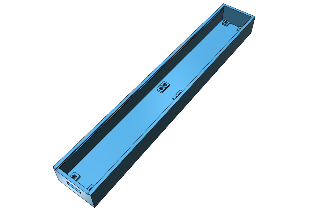

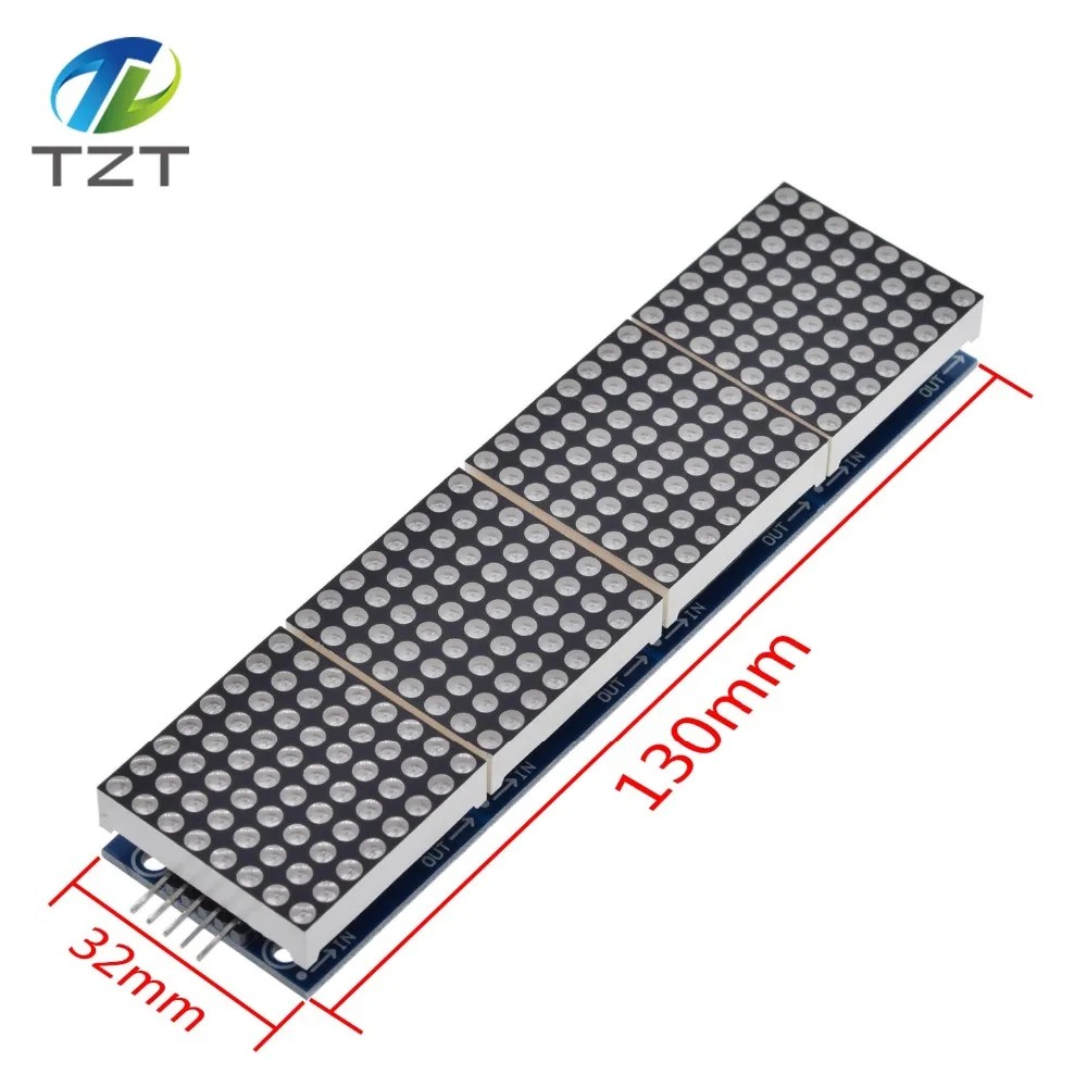

Коробка для бегущей строки из 8-и матриц на MAX7219:
Изображение Изображение х 2
Сверху паз для какого-нить светофильтра.
Housing.rar [162.12 KiB]
Бескорпусной_5V_2A.rar [105.7 KiB]
