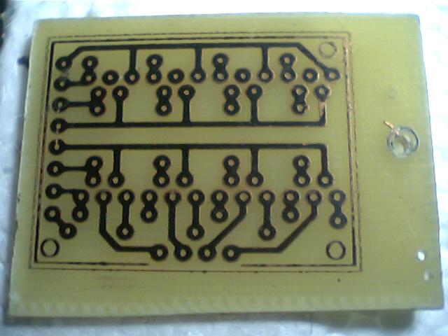

АлександрЛ, желатин, наврное, плохо держится. Если только после печати и сушки пропитать каким нить влагостойким лаком?
Я лет шесть, наверное, "печатал" платы на струйнике- ПИГМЕНТНЫМИ ЧЕРНИЛАМИ
потом "запекал" плату- 220 градусов 5 минут в печке, после чего всё это прекрасно травилось в ХЖ..
(имхо) - вероятно, "секрет успеха" у меня заключался в том, что я не "вылизывал" плату до стерильного состояния, а, зачистив медь наждачкой "400", печатал на ней, НЕ УБИРАЯ МЕЛЬЧАЙШИЕ ЧАСТИЦЫ МЕДНЫХ ОПИЛОК- они "связывали" чернила, не давая им растекаться.. :dont_know:
В общем- я читал много "жалоб" типа- "зачистил плату "нулёвкой", обезжирил спиртом/ацетоном, печатаю- чернила растекаются..." :dont_know:
Запечённый тонер удалялся только МЕХАНИЧЕСКИ, доступные мне растворители его не брали.. :dont_know:
Но.. Не смотря на то, что "изобретать" этот способ получения ПП меня заставило то, что фотоспособом у меня почему- то, ВДРУГ, перестали получаться платы (100% брак), в итоге я всё равно вернулся к фотоспособу.. Только сменил фоторезист с ПФ-ВЩ на Ordul ALPHA, и приобрёл "уплотнитель тонера". Теперь брак сведён к минимуму.. :beer: :beer:

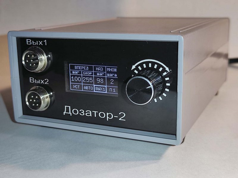

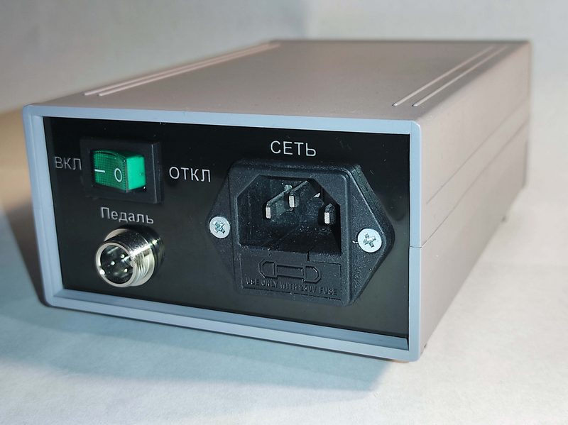

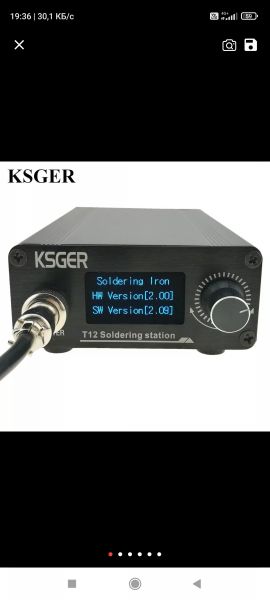

Archimed, вот ещё одна версия панелей, печатаем лазерным принтером на пленке, обрабатываем уплотнителем тонера или в парах растворителя, надписи закрашиваем эмалью нужного цвета, приклеиваем на двухсторонний не армированный скотч. Отверстия вырезаем по отверстиям панелей скальпелем. Панели дозатора паяльной пасты и флюса на шаговом двигателе.

Непонятно, в какую сторону вращать для увеличения/уменьшения и что вообще эта ручка регулирует. Плюс если есть риски по окружности, и так понятно, что эта штука вращается. Зачем тогда стрелки? Отдельные риски — значит, там энкодер?
И смысл от такой надписи? :dont_know:
Измерить нннада?

Gudd-Head, да там энкодер с кнопкой, перемещает рамку по полям таблицы, по меню, меняет цифирки, надписи, дизайн как у паяльника t12.
Более подробно можете посмотреть здесь: https://cxem.net/master/131.php
У меня t12 и дозатор стоят друг на друге, в общем китайский дизайн).

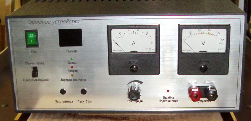

Я как-то давно на таком пластике делал, но в итоге отказался. Слишком мягкий этот верхний слой. От плевка царапается. Для офисных табличек может и пойдёт, если в помещении. Там их руками не трогают. Висят себе и висят, что им сделается, а вот для приборов, где постоянно что-то трогается и крутится, не подойдёт. Кстати этот цветной слой от солнца выгорает быстро. У нас на работе, рядом с входной дверью повесили табличку с названием организации. Табличка была золотого цвета с черными, гравированными буквами, так вот она за одно лето из золотой в серебряную превратилась.
Панель зарядника.jpg [70.64 KiB]
