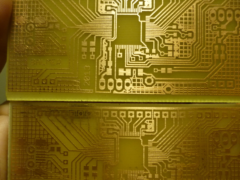

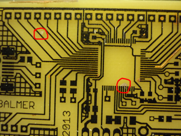

Добрый день.
Перестало у меня получаться платы травить. Остаются довольно большие непротравленные участки.
Причем, как всегда поменялось все и сразу.
Кончилась банка персульфата аммония, а в новой банке от почти каменный.
Стал наливать воду из чайника, а раньше наливал из под крана.
Кончился старый текстолит, а новый выглядит похуже.
Очищаю текстолит CIF, может от мелкой наждачки лучше будет?
Может попробовать дисциллированную воду?
А может просто побольше воды наливать?

Такая хрень бывает из-за плохого текстолита (разумеется, если при травлении раствор помешивали, и всякие пузырьки и грязь не могли осесть на плату). В этих местах может быть грязь или окисел, который в принципе видно при подготовке. Выход только один - драть наждачкой.

Тщательная очистка текстолита должна помочь. Воду лучше из чайника- неизвестно что у вас в кране.

Воду лучше ЧДА или дистиллированную из автозапчастей. А чистить лучше тупо наждачкой, потом в горячую лимонную кислоту на десять минут. Потом промыть и приступить к изготолению платы.

Совет почистить помог. Все протравилось, ничего не отвалилось. Правда чистил обычной губкой для посуды, но не суть.
Разводка немного неоптимальная для ЛУТ. Вcетаки для STM32 надо выводы делать 0.25 и интервалы 0.25. А у меня 0.3 выводы. Одну плату недодержал и две дорожки коротили в одном месте.
