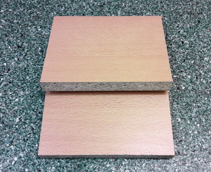

Двухсторонняя печать ЛУТом обременяет впятеро более односторонней.
Я приноровился таким образом:
правильно завёрнутую заготовочку кладу на один обрезок мебельного щита и прижариваю
не доводя до греха, накрываю сверху аналогичным обрезком и переворачиваю весь бутерброд
снимаю "дощечку" и прижариваю вторую сторону
растягиваю удовольствие на три захода, припекается всё вполне сносно.
