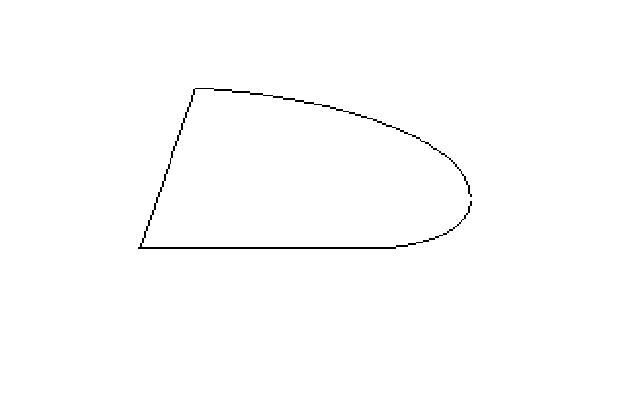

в спринте не получается совсем
2.JPG [8.48 KiB]

А если приближение из отрезков попробовать? Тут ещё точек мало:

Для сложных контуров платы рекомендуют использовать, например, Автокад. А потом сохранять dxf файл и делать импорт в электроннную САПР. Только, конечно, в ту, которая умеет импортировать dxf-файлы.
