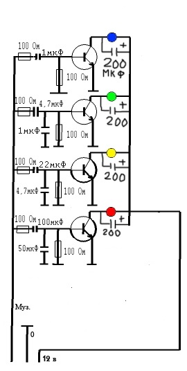

Пажалуйста проверти правильно развёл плату ?
Цветомузыка на 4 канала.JPG [191.72 KiB]
Схема цветомузыки 1вт диоды.jpg [33.27 KiB]

Отверстия круглые
Линии ровные.
Всё правильно так и должно быть.

А вот на схеме - одни предохранители вместо резисторов - это уже непорядок.....

транзюкам хорошо от 200мкф литов хорошо не станет?

Я никак не могу понять отсутствие слоя шелкографии. Неужели так сложно его использовать? Мне не ясно где что, куча дырок и дорожек, автору же ясно сейчас, позже станет также не ясно что где.

Да, без шелкографии это изврат тот ещё.
Но могу сказать точно, если плата будет переводится (ЛУТ или фоторезист), то явно нужно сделать отверстия в пятачках меньше. Обычно 0,4 - 0,8 но не более ибо при сверлении между отверстием и фольгой будет зазор... что не гут.
Также плата позволяет сделать проводники и пятаки потолще. Особено пятачки ибо при пайке/перепайке они могут поотслаиваться.
Подитожу:
1. Сделать внешний диаметр пятачка не менее 3 мм.
2. Отверстие в пяточке 0,5 мм.
3. Толщина проводников не менее 2 мм.
