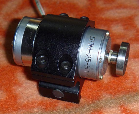

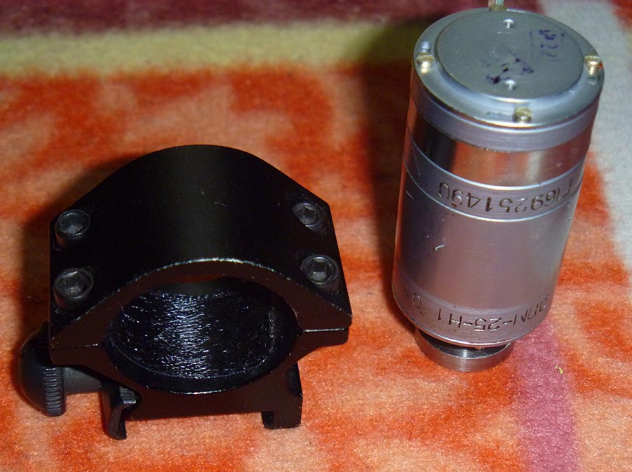

Делюсь идеей. Может, кому пригодится.
В процессе изготовления для себя настольной сверлилки для ПП, возникла потребность закрепить на подвижной каретке моторчик ДПМ25. И тут обнаружилась пренеприятнейшая вещь - дома не нашлось подходящей болванки, что бы выточить обойму для моторчика.
Почесав мохнатую репу, полез в закрома. И там наткнулся на кучку колец креплений для винтовочного прицела. А они как раз рассчитаны на крепление 25 и 30 мм трубы. К тому же выполнены из достаточно жесткого алюминиевого сплава. Там же был обнаружен кусок планки вивер. Его, после небольшой доработки, и закреплю на каретку. А на нее - кольцо штатным креплением.
Можно обойтись и без планки, сточив на плоскость основание кольца.
Если покупать кольца в магазине - рекомендую брать самые дешевые. Дорогие кольца имеют большую точность и прочность, которая не нужна на сверлилке. И, как я уже писал, они бывают 25 и 30 мм. 25 - это, соответственно, под ДПМ25, 30 - под ДПМ30.

Вообще-то я просто поделился идеей. Конечно, человечество в процессе эволюции изобрело множество способов крепления моторчиков к сверлилкам! :) Это просто еще один.
На самом деле, кольца для крепления прицелов - очень доступное изделие. Свободно продается в любом охотничьем магазине. А так же и в интернет-магазинах. Например, на DX-е этого добра завались. А учитывая прочность материала, из которого они сделаны, относительно невысокую цену, и некоторую сложность в самостоятельном изготовлении такого крепления - почему бы не использовать?!
Здесь еще я усмотрел удобство быстрой замены шпиндельного узла. Правда, в большинстве случаев это не нужно, но все же...
Впрочем, как я уже говорил, есть масса других способов закрепить моторчик.
