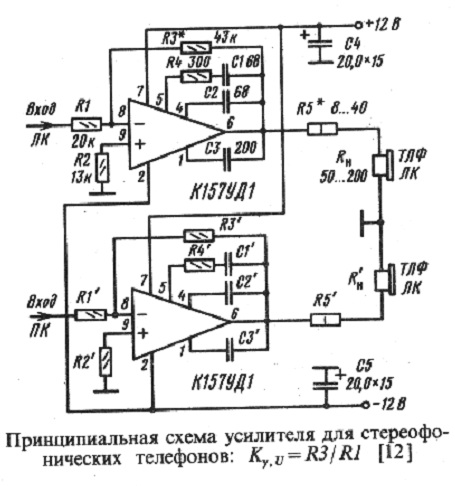

Приветствую всех радиокотов Т.к. я начинающий, то прошу помощи у Вас. Проверьте, пожалуйста, правильность разводки печатной платы, а то я их толком разводить не умею, может, накосячил где.
Пытался развести плату усилителя для наушников на микросхемах К157УД1. Схему прикрепляю к сообщению, даташит на микруху тоже. Ну и, соответственно, свое "творение".

1. Компоновка не оптимизированна. Слишком размашисто расположил детали. Можно всё это сжать раза в два точно.
2. Большинство перемычек можно убрать, тупо разместив дорожку по другому (к примеру перемыка около входа вообще ненужна, дорожку надо провести под резисторами).
И самая главная ошибка - питание усилителя двуполярное. Тоесть это +12, корпус и -12. Тоесть в общем это 24 вольта. Ты развёл как +12 и корпус :idea:
Переделывать в общем, компонуй по плотнее, разберись с двуполярным питанием.
Советую для начала развести один канал, второй просто копируется и ставится рядом :write:
Если прибор, будет способен видеть сигналы с частотами в пару сотен мегагерц, не превратив их в синус, - я готов настраивать его через ключи в командной строке, или правя текстовый файл... (с) Microtech

Хм, я могу ошибаться, но по-моему, в Вашей печатке есть ошибки. По схеме 2-ые ноги микросхемы питаются отрицательным током, а 7-ые положительным. В Вашей плате одна микросхема запитана наоборот. Это я неправильно схему читаю или в плате, все же, ошибка?

Там просто неправильно подписано, + и - перепутаны :dont_know:
И также самый нижний левый конденсатор, он стоит неправильно. Он должен одной ногой идти на +, а второй ногой на корпус. На вскидочку предлагаю перенести его в область перемычки и брать корпус от входного/выходного пятачка... место для дорожки там есть. :tea:

Хм, покумекал я тут, не представляю даже, как конденсатор правильно поставить, не добавив лишней перемычки.

Думаю так, резистор чуток на верх подвинуть, места хватает. Чуть дорожки подтянуть, ткнуть кондёр.

Как же все просто оказалось, а я даже до этого не додумался. Спасибо огромное. В целом, на этой плате можно собирать усилитель или лучше внести какие-то изменения (кроме крепежных отверстий, разумеется, и подгонки под детали, если есть расхождения)?

Распечатал плату, стал подставлять, примерять детальки и... выводы микросхем расположены не так (дальше друг от друга), зажимы для проводов не ставятся как положено. В общем, подредактировал плату под свои размеры, потом глянул на правильность согласно изначальной схемы. По-моему, все сходится, то лучше бы подкрепить уверенность мнением спецов, что бы не спалить ничего и не переделывать по 10-ть раз.
Подредактированную платку прилагаю к сообщению.

Я советую использовать слой шелкографии полностью - ставить названия и номиналы деталей. Ну и отверстия ставьте 0,5 или 0,3, дабы не кернить. С таким диаметром получится, как его некоторые называют, химическое кернение. Плату я проверю если будут номиналы. Сидеть и гадать не охота, я думаю что не мне одному.

Обозначения резисторов и конденсаторов на плате подписал согласно схемы, приложенной в первом посте. Новый файл прикладываю к этому сообщению. Номиналы писать не стал, т.к. они есть на схеме, а проверять все равно по ней, как я понимаю.

Нормально. Плата разведена правильно (вроде, я не очень помню как считать выводы микрухи в этом корпусе).

Мне такой вариант не очень подходит, т.к. ключевым критерием является вывод всех входов/выводов на разъемах, т.е. они должны быть вместе, что бы можно было прилепить разъем, а тут они по плате раскиданы.
Да и в этом варианте "уши" для крепления радиатора могут упереться в рядом расположенные детали, а радиатор я вешать буду, не хочется рисковать, поэтому, вариант не совсем подходящий, хотя плата получилась очень маленькой.

Ну, если не трудно и выводы на плате будут "рядом" (надо так, что бы питание было рядом, на одном разъеме, вход на одном, выход тоже на одном).
Там в первом посте есть даташит на микру, в котором выводы пронумерованы :)
