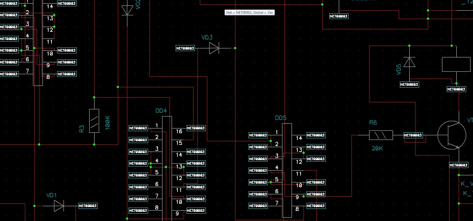

Доброго времени суток.
Я создала все уго элементов и их посадочные места, соединила их в компоненты. И вот создаю электрическую схему.
Но возникла проблема: когда соединила все элементы, у всех цепей стало одно имя и если меня имя одной цепи...меняются имена всех.
Пожалуйста подскажите в чем моя ошибка и как исправить.
Заранее благодарю!)
Комментарий к файлу: скрин, что все цепи с одним именем
1.jpg [244.91 KiB]

Покажите скриншот из LibraryExecutive
Похоже, Вы что-то напутали со свойством JMP

ошибка найдена) да это было jmp
