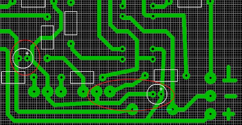

Приветствую всех радиокотов Т.к. я начинающий, то прошу помощи у Вас. Проверьте, пожалуйста, правильность разводки печатной платы, а то я их толком разводить не умею, может, накосячил где.
Пытался развести плату усилителя для наушников на микросхемах К157УД1. Схему прикрепляю к сообщению, даташит на микруху тоже. Ну и, соответственно, свое "творение".

1. Компоновка не оптимизированна. Слишком размашисто расположил детали. Можно всё это сжать раза в два точно.
2. Большинство перемычек можно убрать, тупо разместив дорожку по другому (к примеру перемыка около входа вообще ненужна, дорожку надо провести под резисторами).
И самая главная ошибка - питание усилителя двуполярное. Тоесть это +12, корпус и -12. Тоесть в общем это 24 вольта. Ты развёл как +12 и корпус :idea:
Переделывать в общем, компонуй по плотнее, разберись с двуполярным питанием.
Советую для начала развести один канал, второй просто копируется и ставится рядом :write:
Если прибор, будет способен видеть сигналы с частотами в пару сотен мегагерц, не превратив их в синус, - я готов настраивать его через ключи в командной строке, или правя текстовый файл... (с) Microtech

Хм, я могу ошибаться, но по-моему, в Вашей печатке есть ошибки. По схеме 2-ые ноги микросхемы питаются отрицательным током, а 7-ые положительным. В Вашей плате одна микросхема запитана наоборот. Это я неправильно схему читаю или в плате, все же, ошибка?

Там просто неправильно подписано, + и - перепутаны :dont_know:
И также самый нижний левый конденсатор, он стоит неправильно. Он должен одной ногой идти на +, а второй ногой на корпус. На вскидочку предлагаю перенести его в область перемычки и брать корпус от входного/выходного пятачка... место для дорожки там есть. :tea:
Хм, покумекал я тут, не представляю даже, как конденсатор правильно поставить, не добавив лишней перемычки.

Думаю так, резистор чуток на верх подвинуть, места хватает. Чуть дорожки подтянуть, ткнуть кондёр.

Как же все просто оказалось, а я даже до этого не додумался. Спасибо огромное. В целом, на этой плате можно собирать усилитель или лучше внести какие-то изменения (кроме крепежных отверстий, разумеется, и подгонки под детали, если есть расхождения)?
