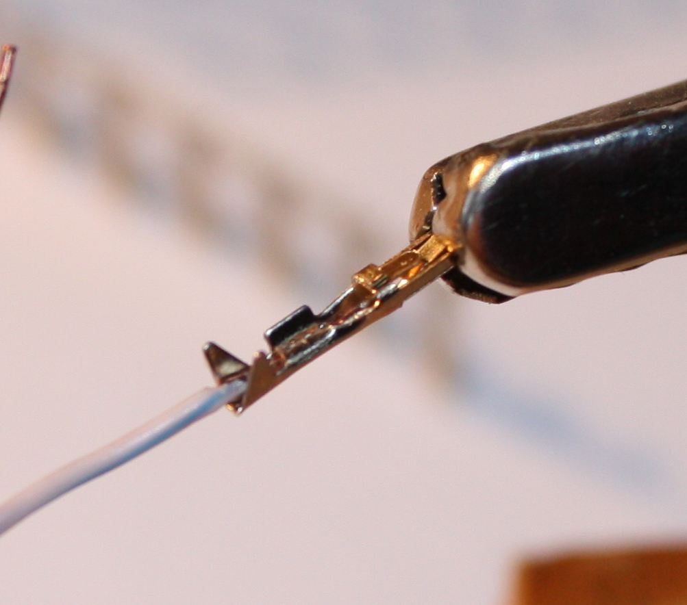

доброго времени суток.
собираю сейчас усилитель. и регулятор громкости находится на передней(верхней) панели. вобщем, если вдруг чего надо подпаять на плате верхнюю крышку надо снимать, а вместе с ней и регулятор громкости. потом \та крышка болтается на проводах. было решено использовать штырьевые разъемы для этого регулятора, ну и может еще чего. вобщем подскажите как запаять прода к ним, как разобрать. http://www.chipdip.ru/catalog/show/pin- ... gq=&sklad= .

для цепей слаботочных, на плату паяют вилки штыревые (например PLD-80 ), на провода обжимают розетки(см. как сделано на мат.платах)
а разьемы по ссылке - это для мощных цепей(я бумаю регулятор громкости это скорее всего маломощная цепь)

ответная часть BLS-5 (1x5) Гнездо на кабель однорядное 5 контактов, шаг 2.54 (контакты в комплекте)
да инструмент существует, но магазе не встречал. сам то пассатижиками обжимаю.

пластинка комплектуется отдельно.
ей обжимаеш провод, а потом вставляеш пластмасовый корпус
а если просто припять - в корпус не полезет

что-то на словах не очень понятно.надо вочию увидеть :))

вечером сделаю фотки - есть несобранные разьемы

вот пример, не знаю насколько он поможет...
IMG_6687_cr.jpg [65.73 KiB]
IMG_6686_cr.jpg [37.31 KiB]

вот теперь все ясно. спасибо за фото. а потом эта пластинка не будет вылетать из пластикого корпуса?

на пласт. корпусе защелка. она придерживает контакт от выпадания .
залезь в любой комп - там же такие контакты.

ясно. спасибо за подробное разъяснение. буду пробовать такие разъемы
