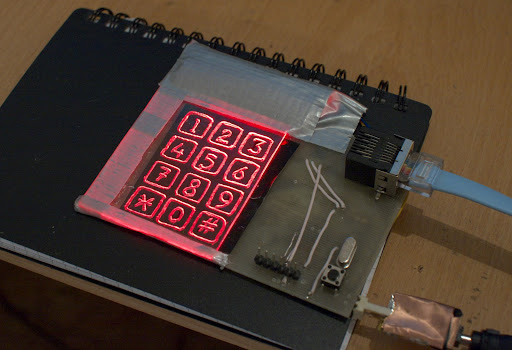

Нужно сделать сенсорную кнопку с подсветкой.
Думаю, что если бы можно было вытравить кусок кнопки (рисунка) на оргстекле и отвести провод. С внутренней стороны оргстекла поставить фотодиод в качестве излучателя света. В тех местах где кнопка (рисунок) будет с "пробоинами" - мы будем видет свет. т.е. будем видеть что вытравлено (цифра, буква...)
Вопрос: как вытравить проводимую форожку, фигурку и т.д. на оргскле или каком-то другом прозрачном материале? или предложите другой способ!

"Вытравить", в частности, означает "удалить". При изготовлении печатных плат вытравливается (удаляется) часть электропроводного слоя (фольга) с текстолита (гетинакса и т.п.). В вашем случае надо произвести обратное действие - нанести токопроводящий слой, ибо оргстекло не проводит электрический ток. Вариант - наклеить фольгу (медная лучше - проще паять).
Поищите что-нибудь про изготовление пленочных клавиатур.

Спасибо. Пленочные клавиатуры - это наверное немного не то! Как я понию это http://wlkw.ru/klava.htm
А мне нужно прочную с подсветкой. Что-то типа того Изображение

А такой вариант: взять текстолит, насверлить отверстия под светодиоды. Вокруг отверстий вытравить медное кольцо с дорожкой куда надо - будет сенсор. На текстолит сверху кладём плёнку, с отпечатанным на принтере рисунком. И всё закрываем стеклом.
Получится - стекло, плёнка с прозрачным символом (остальное залито), под символом отверстие, там светодиод с другой стороны текстолита, а по периметру отверстия - кольцо меди в качестве сенсора.
Единственное не знаю, будет ли просвечиваться краска, напечатанная на плёнке... Металлизация была бы лучше.

Так не пойдёт?
http://www.youtube.com/watch?v=QI3iuktTWxA&feature=player_embedded

Обычная мелованая бумага, в ультрофиолетовом свете.
здесь видны все потроха
http://www.youtube.com/watch?feature=player_embedded&v=6rch03FJ0qw
сдесь описание
http://avrproject.ru/publ/sensornaja_klaviatura/1-1-0-63

Ну да, именно про это я выше и написал.
Только изготовить бы настоящую маску, с чётким контуром. Чтобы символ светился, не засвечивая ничего вокруг.
