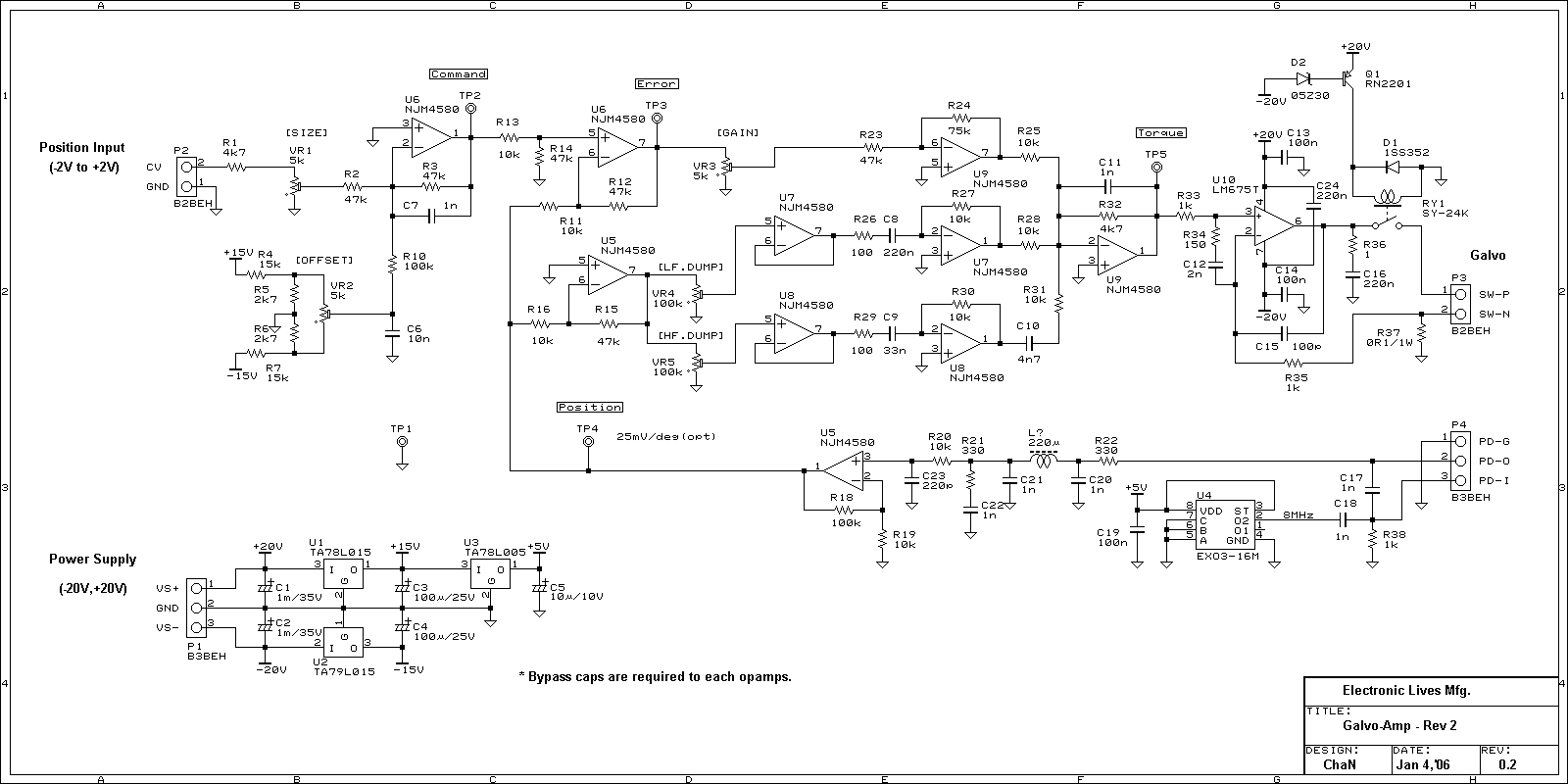

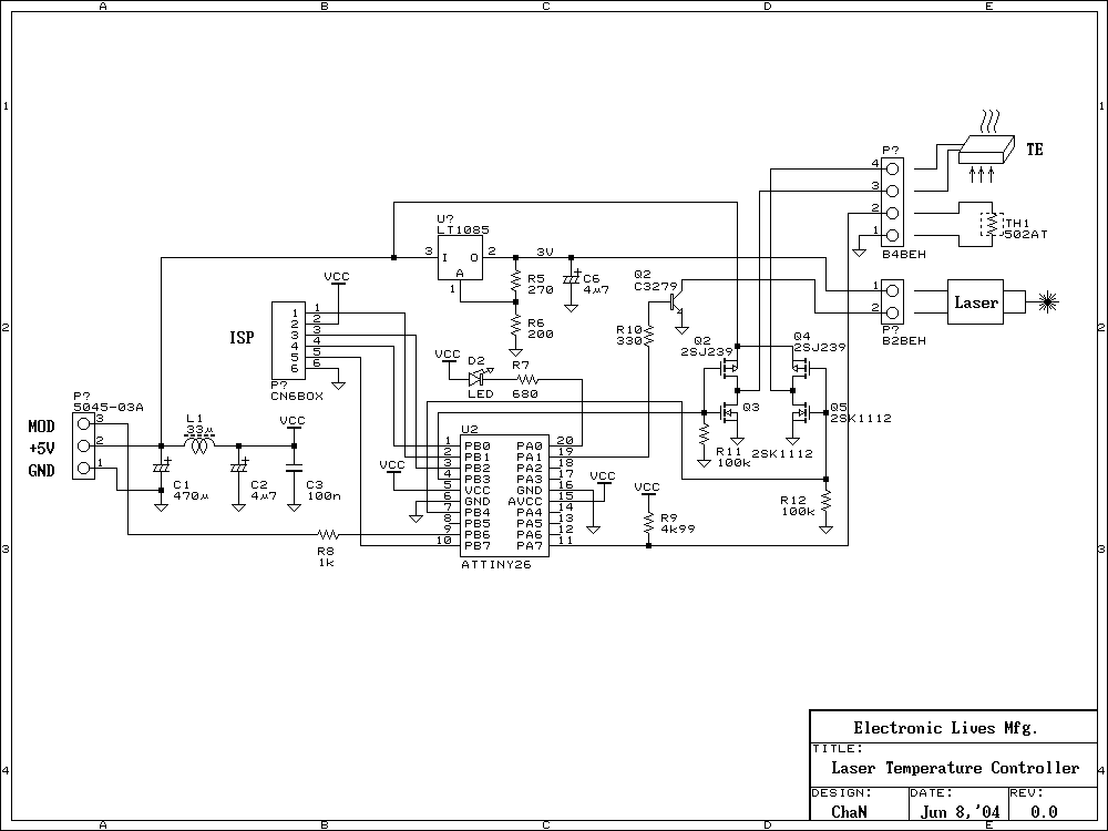

ДЕлаю лазерний проектор со стоком на август 2012.
но ника неможу розвести ПП.
немоглибы помочь?
Комментарий к файлу: главный блок.
ldpctl221.png [23.58 KiB]
Комментарий к файлу: модуль управления приводами
galamp2.png [16.74 KiB]
Комментарий к файлу: Модуль лазера
ldtmp2322.png [6.86 KiB]
Автор:  Brigadir [ Вт фев 28, 2012 16:11:14 ]
Заголовок сообщения:  Re: Есть ли желание помочь з ПП для ЛАзерного проектора?
Здесь работы на неделю, плюс много согласований с Вами по некоторым "хочу". Такую работу никто не возмется делать бесплатно. Так что прошу Вас навестить рубрику :"Из лап в лапы" и договориться обо всём (будет дорого стоить - сразу предупреждаю. Бутылкой пива здесь не отмажесся).
Автор:  top_secret [ Ср фев 29, 2012 15:32:37 ]
:kill: Работы тут на пару дней, не больше. Конечно сложно, на одной стороне не поместить!
Автор:  demson [ Ср фев 29, 2012 23:42:46 ]
есть под гальванометры dip 1 слой, проверить не помешает конечно, но вроде грубых ошибок нет
galvo.zip [13.54 KiB]
