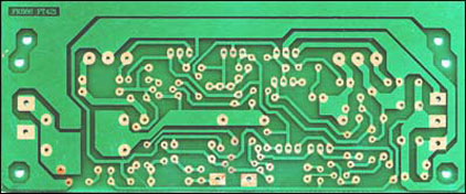

суть вопроса заключаеться в том что есть цветная фотография печатной платы со стороны проводников. как сделать из нее черно белый рисунок,чтобы потом можно было распечатать на принтере и перевести на текстолит.
воо вложении фотография. помогите кто чем может :) с фотошопом я не дружу
картинка в масштабе 100%

Если с фотошопом не дружите, то взять Sprint Layout, положить фото фоном и нарисовать плату, опираясь на это фото.

сканируем с максимум разрешением - для качества
переводим в серый 256
далее только в ЧБ
сохраняем в BMP
И вставляем подгоняем в шаблон

Ну а толку переводить в чернобелый??????
Качественный фотошаблон из такого рисунка не сделать, а обводить в лайоуте (функцией шаблон) можно и в цвете (даже в цвете удобней).

огромное всем спасибо! я сделал шаблоном в sprint layout
