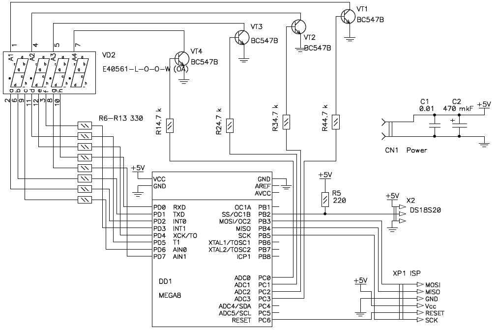

Здравствуйте.
Решился я сделать свое первое устройство.
Так как учусь, несмотря на наличие разведенной схемы, взялся сам.
Вроде бы разобрался с kicad...даже развел что то из пары деталек.
Начал собирать свою схему (она в приложении). Но столкнулся с рядом проблем.
Собственно вот они:
0. Я правильно понимаю, что логическое обозначение элемента может быть каким угодно, главное что бы он количество ног отображал верно? Нужно логическое обозначение только для того что бы потом сопоставить с физическим корпусом и развести плату по связям уже ног корпуса с другими корпусами?
1. На схеме условное обозначение микроконтроллера Mega8. У меня Atmega8A-PU.
Там нога PB8 обозначена как PB0. Это принципиально для разводки, если на самом
физическом корпусе это тот же самый контакт схемы?
2. Разъем для программатора XP1 ISP. Как он будет называть в каталоге kicad? Вообще если я захочу его купить,
то как он будет называться в магазине и где посмотреть его размеры и пр.?
3. Разъем CN1. Как он будет обозначен в магазине и где его найти в kicad...как он будет назван?
Вопросы конечно чайниковские, но прошу ответить. Заранее спасибо за ответы!

0. У микросхем на принципиальных схемах количество ног не всегда совпадает с физическим корпусом. Нужно ориентироваться по их нумерации.
1. В вашей схеме опечатка PB8 на самом деле PB0.
2. Разъем для программатора XP1 ISP - либо 10-и штырковый IDC-10MS, либо 6-и штырьковый IDC-6MS, но можно просто припаять к плате проводки от программатора.
3. Разъем CN1 - любое удобное гнездо питания, винтовые клеммы, просто припаянные провода от блока питания.

Прояснение наступило. Спасибо большое.
