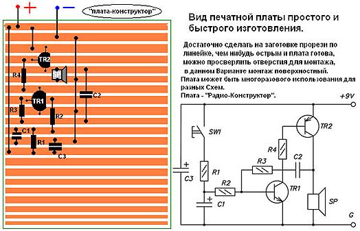

Иногда нужно быстро сделать несложную схему,или опытный образец.
Комментарий к файлу: 9f3f33.jpg
9f3f33.jpg [60.55 KiB]

Такой способ разводки платы является Логическим, в отличии от
старого метода.
Логическую разводку может выполнять компьютерная программа.
Прилогаю еще(рис.) Логической разводки платы с вертикальными
разрезами.

Такую макетку можно сделать нарезав щелей резаком. Я квадратики резал.
