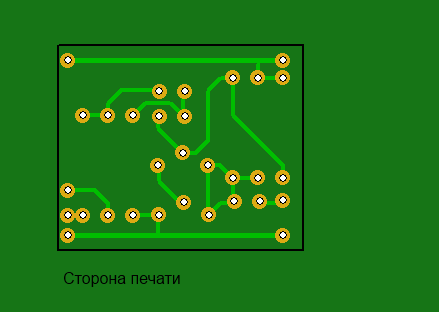

Вот комментарии на рисунках--что где как и почему , не помешало бы. Особенно касается полигонов, разъединение земель и контурных токов.

Не спеши, дорогой. Всё по порядку:
Итак: есть схема (на вложении - это схема типового фильтра). Я выбрал эту схему, потому что здесь есть перекрещивающиеся проводники и разная цоколевка транзисторов.
Удобнее схему нарисовать прямо на рабочем поле, чтобы она была перед глазами и тут же расположить PCB изображения всех деталек(в данном случае это резистор, конденсатор и транзистор). Здесь же и указываем цоколевку транзисторов (Эммитер, База,Коллектор).
Затем все детальки копируем(команда дублировать и вставить) и набрасываем на поле платы. Соединяем, вертим,крутим,чтобы проводника как можно короче соединяли выводы деталек. В Спринте эти операции делаются только мышкой - очень удобно.
Проводники: слой М1, ширина проводника - 0,4 мм
Детальки: Слой К2 (обратная сторона платы).
Подписи: слой К2. Высота шрифта - 1,5 мм.
Пятачки: наружный диаметр - 1,5 мм(1,5 - 1,8); отверстие -0,8 мм (без металлизации - 0,7 мм)
Это пример создания рисунка ПП аналоговой схемы с односторонним расположением дорог(если схема это позволяет).
А вот, к примеру на схеме 6 одинаковых схем фильтров(схема одинакова - номиналы резисторов и кондеров разные). И что, каждую рисовать? Зачем? Обводим курсоров всю схемку и даем команду дублировать. И просто проставляем копии рисунка по месту. Останеться только соеденить общие дороги питания и GND. И нарисовать контур платы(слой Ф)

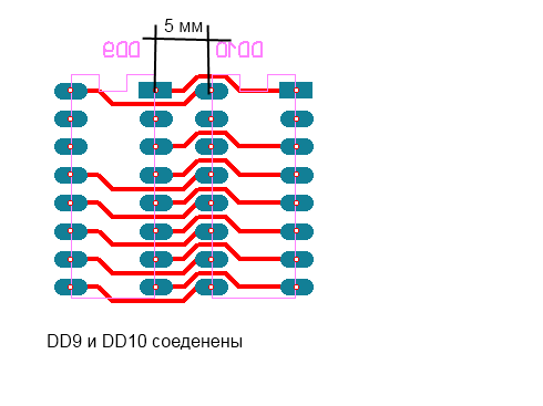

А вот и схемка посложнее: (во вложении). Здесь придеться пому....я. Но, если уже есть какой то опыт и терпеливость , то ничего страшного и нет. Юзали и более запутанные на листе в А1.
Здесь придеться отпечатать схему на принтере и положить рядом с компом. Не надо за всё хвататься сразу, вначале надо разобраться с цифровой частью схемы(схема записи импульсов и их запоминание на РУ).
Вначале внималельно просмотреть соединения: заметим, что номера соединений типовые у МС DD9 и 10. , То есть провода (номера проводов) соединяют адреса ОЗУ параллельно. Значит и проводники на плате выгодно прогнать параллельно.
Смотрите вложение DD9/
Почему я выбрал такую форму пятачков? А такие паять удобнее. Первый номер(ключ) немного другой формы.

С1 и С2 развернуть по горизонтали. Тогда не надо дорожку проводить в таком узком месте. Кто-то ведь и руками рисует печатку.
Docendo discimus

Совершенно правильно! Согласен с Вами.

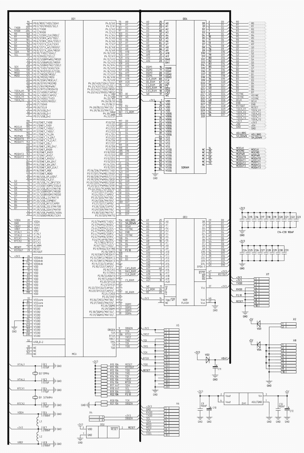

А зачем доходить: тут недавно с Сатиром схлестнулись - я и нарисовал по его схеме: смотри вложение.
Глупо говорить такие слова. Рисунок создает человек, а не машина. Машина только помогает, облегчает труд. Не трактор едет куда надо, а тракторист направляет.
