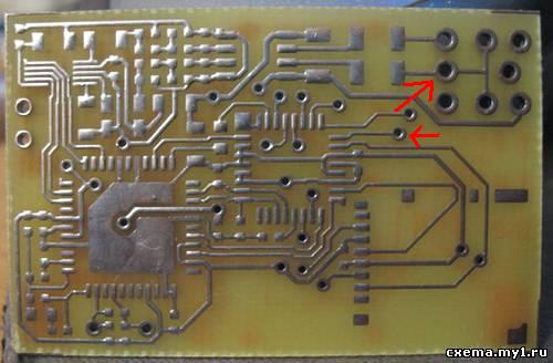

 Заголовок сообщения: Re: двухсторонние печатные платы.
СообщениеДобавлено: Пн ноя 21, 2011 03:37:52
Зарегистрирован: Пн ноя 30, 2009 01:56:16
Сообщений: 225
Откуда: воронеж
привет народ
простите что лезу как танк но у меня есть один вопрос:
как сделать такое (см перекрепленные)
китайцы вставляют втулки но в наших магазинах не чего такого нет подскажите как такое можно осуществить.
раньше я сверлил отверстие вставлял тонкий провод и припаивал его с двух концов. теперь хочу попробовать что то по новей
66057919.jpg [24.73 KiB]
48675347.jpg [28.4 KiB]
СообщениеДобавлено: Пн ноя 21, 2011 10:17:14
Зарегистрирован: Чт мар 11, 2010 16:16:19
Сообщений: 386
Откуда: Смоленская обл. Десногорск
это называется металлизацией переходных отверстий.. в нете кучу инфы.. включая использование трубочек от разъема ЛПТ (развальцовка)
