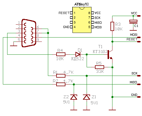

Развёл печатку в Спринте. Норм?! :wink:
З.Ы. проггер надо кокретно под Аттини13.

Добавил кондёр по питанию, кому лень скачивать -- вот картинкой!

Жалко -- первая в ЛУТ будет -- не хочется что бы зря. . .
Если б ты печатку с включеными слоями элементов привел, может кто то бы и откликнулся :))

Скачал печатку в летоуте, сразу возник вопрос - раз дороги у тебя 0.5мм, почему не сделать контактные площадки под ноги диповской тиньки поменьше, хотя бы 1мм. Тогда дороги прекрасно пройдут между контактными площадками. Утюг с такими зазорами легко справляется )

Рука пока что не набита, да и не такая уж и большая плата. Позже буду делать потоньше.

Тогда сделай дороги потолще, проще перевести на текстолит с листа и испортить сложнее :)

Я 0.5мм дороги только для 32ногих мег использую :) Для дипа вообще 0.8-1мм.

проЛУТил. Вышло не айс, но подправил маркером. Позже вытравлю, завтра фотки. :roll:
