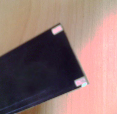

Здравствуйте! Подскажите пожалуйста, какой флюс и припой нужно использовать для контактов, которые будут находится в низкой температуре (-30 С). Контакты медные и латунные.
Подходит ли флюс ЗИЛ для этих целей?
Ниже прикрепляю изображение платы с двумя контактами.
Первый опыт пайки был сделан при помощи припоя ПОС-61 (флюс не знаю какой использовался) с температурой пайки 240С.
Через 2 месяца нахождения в среде с низкой температурой отвалились оба контакта. Плат было 10 из них 2 целые.
Комментарий к файлу: Плата с двумя контактами.
IMG0017A copy.jpg [34.21 KiB]

Так значит были "припаяны". :) Фото плохого качества и не понять,
остались следы припоя или начисто отвалилась вся пайка.
Места пайки подвергаются механическому воздействию если пайка не держится?
Есть для цветных металлов не плохой флюс:
можно вначале с ним пролудить и смыть остатки флюса, а паять потом в дальнейшем канифольным флюсом.
Спасибо за совет.
Пайка начисто отвалилась. Остался чистый контакт на плате. Мех. воздействию не подвергается.
Я думал может не прогрели хорошо. Фотография с телефона ,там сфотографировать больше не на что.
Во, паяю таким! Хватается за всё, алюминий действительно паяет на раз, один раз даже дерево к бетону припаял :shock: ! Однако нынешнюю оцинковку всё равно не берёт: либо не лудит, либо отваливается вместе с ней. Приходится драть шкуркой, а после стравливать остатки кислотой, а уже за железо держится мёртво! Флюс активный, так что всякие налёты и загрязнения в большинстве своём просто не замечает, а вот с различными покрытиями зачастую не дружит. Попробуйте ободрать очень мощно шкуркой или хотябы ножом пошкрябать, только не жалейте!
