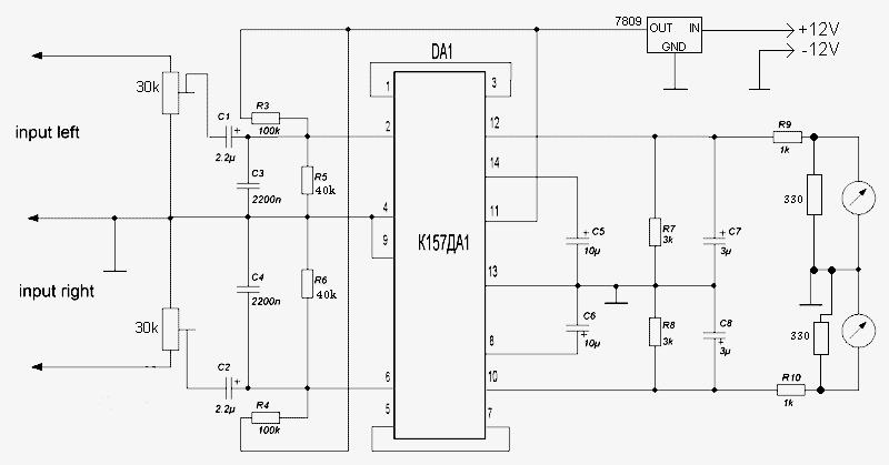

здравствуйте хочу собрать стрелочный индикаттор уровня
на сайте нашол схему а на других печатные платы тоесть дорожки к этой схеме и подскажите правельно ли они нарисованы а то говорятт 2 кондеров не хватает
и сама схема ли правельная будит ли работать
2 варианта печатных плат какая из них правельная и какую лучше сделать ? и надо ли их зеркалить ?

1-ю плату надо зеркалить, 2-ю - нет.
Собирайте второй вариант. Я ее проверил. А 1-я печатка какая-то мутная...
И вот тут номиналы у 2-х резисторов подправил.
К157ДА1 2 вариант дорожек.lay [47.24 KiB]
