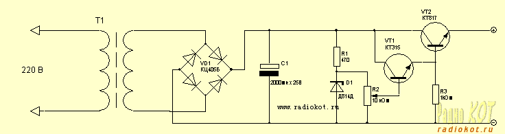

Приветствую, господа Коты!
Навоял в Sprint Layout первую схему.
Очень нужна ваша оценка и комментарии.
Спасибо.
P.S.
Лично я думаю, что расположение компонентов просто ужасное.

Для 1-го раза сойдет, желательно потолще сделать дорожки + и -

Уточнить хочу где именно:
На входе с переменного тока, около моста. на выходе или везде???

Дорожки лучше все сделать потолще. Да там ещё и ошибка, конденсатор не правильно подключен!
Похоже вы для всех элементов контакты по одному выставляли вместо того чтобы воспользоваться готовыми библиотеками элементов. В результате сопротивления просто не войдут в длину, придётся вертикально ставить. В правой верхней части окна программы есть кнопочка черная с красной буквой М, там готовые элементы есть.
Почитайте тут http://easyelectronics.ru/sprint-layout ... l#more-287

Верно, я рисовал сам. Щас заглянул в библиотеку, немного не понятны условные обозначения. Например, резисторы RC08, RC22 и тд.
Планирую сделать собственную библиотеку, измеряя компоненты в процессе работы. Как я понимаю, чем выше номинал например резистора или кондера, тем толще должны быть дорожки?
P.S.
И еще просьба, господа:
Могли-бы вы посмотреть мою схему на предмет корректного подключения компонентов друг к другу. Во вложении исходная схема. Заранее благодарен.

исправил :) , Размеры мостика и конденсатора - привел к реальности, остальное сам подвигаешь... 8)

Теерь верно, но как уже говорил sstvov желательно увеличить расстояния между контактами резисторов и стабилитрона. Иначе их придется ставить стоя. Успехов. :)

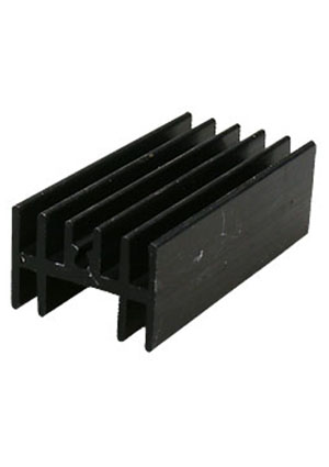

Радиатор буду ставить вот такой:
Он больше, чем надо. Я его поделю на 2-3 части))
И вопрос: лучше делать проводники полигонами или можно обойтись дорожками, как в моем варианте?

Попытайтесь обойтись без разрезания радиатора, лучше увеличьте место под него. Радиатор этот примерно на 10 вт рассеиваемой мощности.
