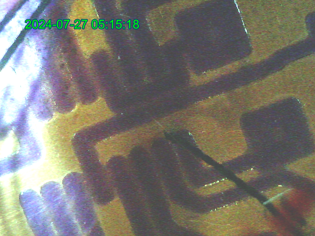

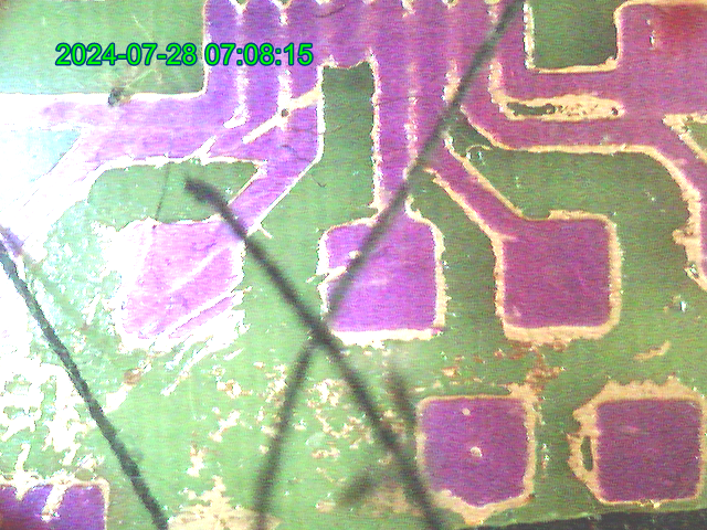

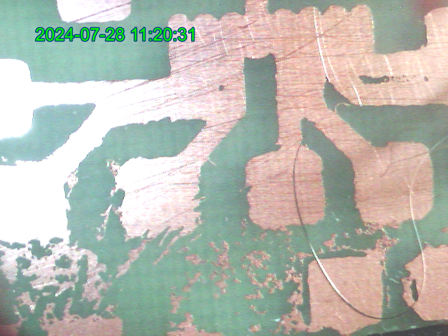

Добрый день. Опять не получается плата.
После проявки
Очень старался удалить фоторезист зубной щеткой в горячем концетрированном растворе кальцированной соды
Смыл спиртом

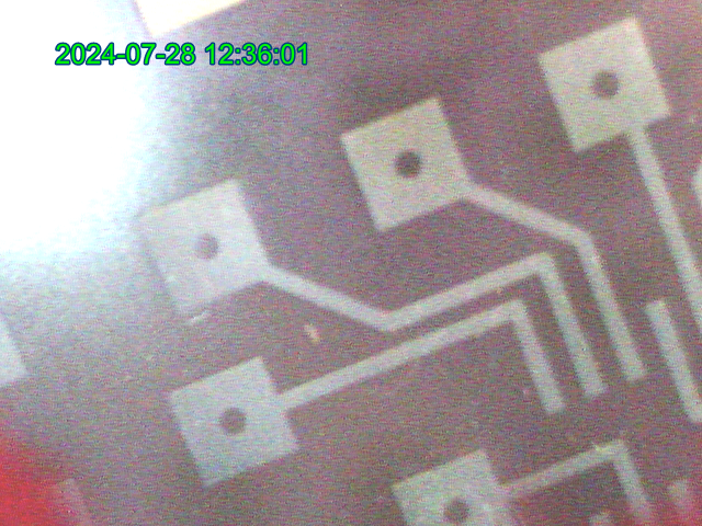

Фотошабло отпечатанный на струйном принтере. Вид в отраженном свете
Полагаю, что переэкспонирование. Когда то получалось нормально. Утерял записи, где время было записано
Подскажите пожалуйста время. Alpha 350 2019 . Черная уф лампа 26 Ватт

А сколько вы светите?
У меня 5 ламп чёрного цвета по 9 ватт вот в такой установке:
Время засветки- 35~40 секунд, но, у меня фотошаблон печатается на лазернике с уплотнителем тонера.
Вообще- время засветки нужно подбирать под ваш фотошаблон, лампу, расстояние от ламы до платы итдитп..
Концентрированный раствор кальцинированной соды, как раз, может вам "плохую шутку" сыграть, раствор должен быть определённой концентрации, если я правильно помню, чайная ложка соды на литр воды.

По фотографиям - лютый пересвет. И боковой засвет тоже.
Тот же Ordyl Alpa 350 я засвечиваю УФ фонариком 10Вт и высоты примерно пол метра. Стараюсь водить не фонариком, а лучом, "сканируя" поверхность.
Фотошаблон прикладываю к плате стороной с чернилами. Результаты хорошие. Теперь приходится этим же методом экспонировать "пришедщий на замену" Aquamer, со значительно худшей адгезией. Но 0.25/0.25мм выходят стабильно.
