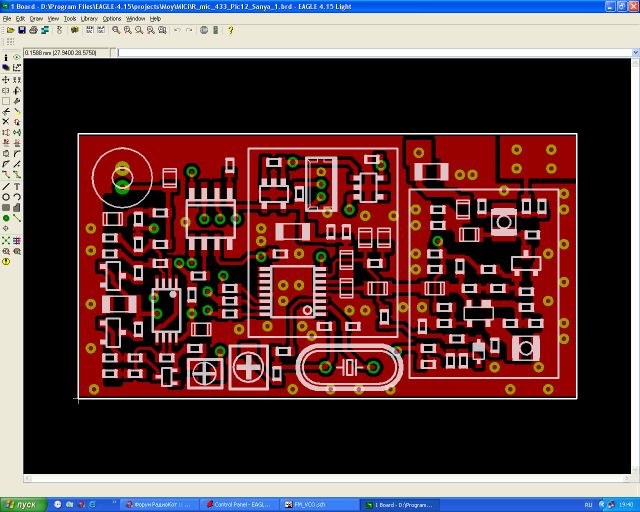

СообщениеДобавлено: Сб авг 12, 2006 06:59:39
Зарегистрирован: Чт дек 29, 2005 07:29:25
Сообщений: 732
Откуда: Омск
Ребят. Ещё вопрос по Иглу можно? Видел тут готовую PCB созданую в Eagle. Там чувак на плате оставил свои копирайты, так вот они - копирайты, это текст вытравленный в меди. У меня же получается тока вокруг текста вытравить. Помогите :)
СообщениеДобавлено: Чт сен 21, 2006 19:24:47
Кстати , если надо чтоб медь была не просто залита , а приединена к какому либо проводнику , например к "земле" то
1. Сначала надо это землю назначить -нажимаем на кнопку Name и курсор перемешаем на нужное соединения , нажимаем на кнопку мышки, вылетает окошко "New Name" и назначаем новое имя , если земля то GND например. Жмем ОК . Теперь наша земля имеет имя GND
2.Теперь при нажатии на кнопку Polygon , сразу вверху в строке пишем GND и жмем ОК . Только после этого намечаем границы полигона . Нужно тока следить , чтоб полигон был на том же слое , что и проводник (TOP или Bottom)
3. Жмем Ratsnest
Любуемся

А вообще прога Eagle-супер!
Не такая сложная как Пикад , но позволяет делать платы превоходного качества . Конечно если плата сложная (ну типа мамы на компе) , то без пикада не обойтись . Но для радилюбительских нужд- просто супер . Пользуюсь уже лет 10 -доволен
СообщениеДобавлено: Чт сен 21, 2006 19:42:40
Рейтинг сообщений: 7
Зарегистрирован: Пт май 26, 2006 21:36:59
Сообщений: 35
Откуда: Крым
Например
Пример.jpg [68.62 KiB]
