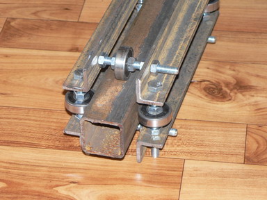

Я предлогал вот такое решение на подшипниках:
21.jpg [53.32 KiB]
СообщениеДобавлено: Сб янв 02, 2010 19:06:59
Карма: 43
Рейтинг сообщений: 167
Сообщений: 35639
Квадратная труба: точно такая же "штамповка", как и салазка.(это бесспорно). 1 подшипник размерности 19х6х6 стоит нынче 50рублей(на стройрынке в Москве). подшипников требуется минимум 6 штук(лучше - 8 ) + кусок трубы+ 4 стальных уголка+ 8 длинных болтов+44 гайки+ очень точно просверлить 16 отверстий(одна ошибка = вся деталь бракуется). Салазка - готовое изделие(цена средняя 300 рублей пара. Не одна - пара!!!). Сравните.... Далее: трубы, так же как и эти уголки надо крепить к основанию(геометрия - неудобна). Далее: габариты таких "рельс" однозначно велики и безобразны эстетически, при полном отсутствии всякой надежности и смысла.(тут уж круглая направляющая намного красивше, хотя не столь "жесткая"). Ребята поймите одну простую истину: Если делать 100% надежно для долголетней работы - решение давно найдено: чугун - ласточкин хвост. Бюджетный вариант - всё, что угодно , лишь бы дешево и сердито - надежность и жесткость всё равно не очень, но намного дешевле заменить готовую салазку на новую, нежели опять искать, изготовлять новую самодельную направляющую и "подгонять её по месту. Думайте, крепче думайте!!! Почему эти салазки не нравяться? Кажутся "хлипкими".? Зря так думаете. Жесткость в основном определяеться шириной поперечного сечения: кругляк - диаметр; Квадратная труба - размер поперек, Салазка - сама по себе может и не очень широка, но мы её крепим к основанию не только за края(как трубу и кругляк), а в нескольких точках по всей её продольной длине и это основание добавляет жесткости на порядок, согласно своей геометрии(толщине). Это Вы понимаете? Или в Сопромат носом тыкать надо? И, плиз, не забывайте про площадь опоры и единицу давления на кв. мм(см. метр, километр) - этот параметр главный, определяет надежность на износ и.... трение.

Ласточкин хвост - не самый лучший вариант, например в координатно-расточных станках нет ласточкиного хвоста, там линейные роликовые подшипники. Салазки мне не внушают доверия из-за того, что у них есть достаточно хороший люфт, который сведет на нет всю точность станка.
В варианте как на фото не обязательно использовать все 4 грани, вполне хватит 2, и в отличие от ласточкиного хвоста изготовить проще...

Макар: я не уговариваю, но... сделать такую направляющую проблематично в кухонной мастерской и ручной дрелью. Это раз. Стальной квадрат, скажем скромно, не идеально ровный - надо шлифовать беговую дорожку под подшипниками(чем? Ручками и наждачкой?). Отверстия для осей(у тебя болты - от слова болтаться в подшипнике) - я их много просверлил в своей жизни ,поверь, но ни разу не попал с точностью хотя бы 0,05мм(а этим всё сказано).Даже 0,1(стандарт слесарный) не всем удается. Ну и? Тебе такие люфты по душе? Мне нет! Салазка: я не знаю какие ты в руках держал, я их покупал почти с десяток(12 штук) - ни одна не люфтила. Причина простая: внешняя обойма(да и внутренняя тоже) имеет преднатяг в сторону шариков: то есть вставляешь сепаратор с шарами - обоймы как пружины разжимаются. Зазор (люфт) равен нулю. Салазка имеет габариты минимальные(поперечное сечение) - чем ближе "подшипник" к рабочему органу - тем меньше плечо приложения вредных сил. Архимеда вспомни. Да, блин, что тут обьяснять - представить надо конструктив.

Салазки сделаны из очень мягкой стали, и люфт там появится очень быстро, даже если его и нет с самого начала.
В кухонной мастерской с минимумом инструментов что либо точное сделать очень сложно, доступ к станкам все же понадобится...

Труба квадратного сечения и уголки сделаны из СТ45 - тоже сталь не из твердых. Имей в виду. Подшипники канаву накатают так же быстро, как и шарики на салазках. Но салазку я могу снять, в тисках слегка поджать наружную обойму и снова пустить в дело. С трубой - не прокатит. Даже если и заменить трубу на новую - отверстия осей тоже разболтаються. Если уж применять - то есть направляющие каретки механических печатных машинок: каленая станина, бегают на роликах(тоже каленые) - вот это вещь! Но остается вопрос: где их достать?
